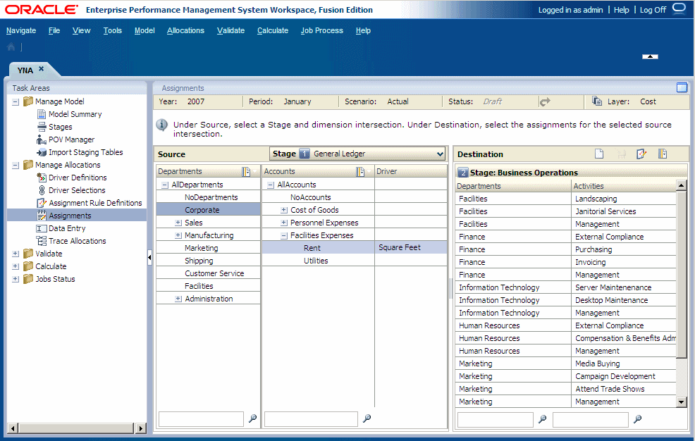

  1. Em um modelo aberto, em Áreas de Tarefas, selecione Gerenciar Alocações e, em seguida, Atribuições.
    A tela Atribuições é exibida.
  2. Selecione o PDV e a Camada do modelo selecionado e clique em Ir Botão Ir.
  3. Em Estágio, selecione o estágio para a atribuição.
    As dimensões e os membros para o estágio são exibidos.
    A tela Atribuições é usada para selecionar o estágio e a interseção de Origem para uma atribuição.
  4. Em Origem, selecione os membros de cada dimensão que cria a interseção da origem da regra de atribuição.
    O driver associado é identificado na coluna Driver. A coluna Destino é preenchida com as seguintes informações:
    • Com dimensões e membros dos estágios de origem, se houver atribuições para essa interseção.
    • Com os nomes dos estágios de destino e as regras de atribuição, se houver alguma aplicada a essa interseção.

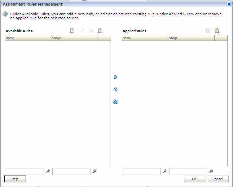

  5. Em Destinos, clique em Gerenciamento de Regras Ícone Gerenciamento de Regras.
    A caixa de diálogo Gerenciamento de Regras de Atribuição é exibida.
    A caixa de diálogo Gerenciamento de Regras de Atribuição é usada para criar uma regra de atribuição que seja usada como modelo em muitas atribuições semelhantes.
  6. Na coluna Regras Disponíveis, clique em Adicionar Botão Adicionar.
    A caixa de diálogo Adicionar Regra é exibida.

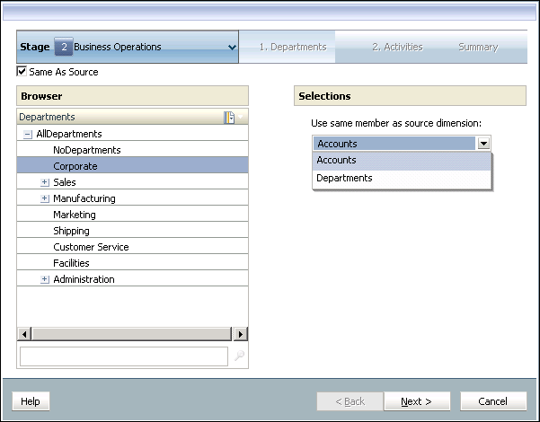

  8. Na Etapa 1, selecione Igual à Origem de modo a criar uma regra de atribuição para usar uma única origem para uma ou mais interseções de destino.
    Quando o script de cálculo é gerado, o script insere a origem selecionada na regra para criar a alocação apropriada.
    Nota:
    Depois de selecionar "Igual à Origem", a seleção de membro para essa dimensão e o Ícone de Filtro serão desativados, pois os membros são basicamente "pré-selecionados" na origem definida. Nenhuma outra seleção de membro será necessária ou permitida para essa dimensão.
    Selecione Igual à Origem e selecione o membro a ser usado como dimensão de origem.
  9. Em Seleções, na lista suspensa Usar mesmo membro como dimensão de origem, na lista suspensa, selecione a dimensão que deve ser a dimensão de origem padrão para cada alocação.
  10. Clique em Próximo.
  11. Na Etapa 2, repita as etapas 8 e 9 para selecionar cada membro da interseção do Destino da atribuição.
  12. Clique em Próximo.

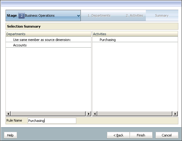

    O Resumo da Regra de Atribuição é exibido.
    A caixa de diálogo Adicionar Regra exibe o resumo de todas as seleções da regra de atribuição Igual à Origem.
  13. Revise as seleções.
  14. Em Nome da Regra, insira um nome para a regra de atribuição Igual à Origem. O nome da regra de atribuição pode conter até 80 caracteres no máximo.
  15. Clique em Concluir.
    O Nome da Regra é adicionado à lista de Regras Disponíveis na caixa de diálogo Gerenciamento de Regras de Atribuição.
