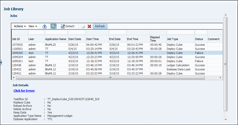

  2. Em um modelo aberto, em Áreas de Tarefas, selecione Status do Job e, em seguida, Biblioteca de Jobs (Figura 13-1).
    Figura 13-1 Biblioteca de Jobs do Management Ledger
    A Biblioteca de Jobs do Management Ledger exibe diversas informações, descritas nos parágrafos a seguir.
    A tela Biblioteca de Jobs contém os seguintes controles:
    • Menu Ações — Exporte a tabela de jobs para o Microsoft Excel ou cancele o job selecionado
    • Menu Exibir — Oculta, mostra e reorganiza a ordem das colunas; desanexa e reanexa a tabela da Biblioteca de Jobs; exibe e oculta as caixas Consultar por Exemplo na parte superior da cada coluna
    • Botão Exportar para o Excel — Salva a tabela da Biblioteca de Jobs em um arquivo do Microsoft Excel
    • Botão Filtrar — Exibe e oculta as caixas Consultar por Exemplo na parte superior de cada coluna
      Informe o texto para correspondência na caixa Consultar por Exemplo para selecionar entradas específicas na tabela da Biblioteca de Jobs.
    • Botão Desanexar — Flutua a tabela Biblioteca de Jobs em sua própria janela; clique para anexá-la novamente
    • Botão Interromper — Botão Interromper, cancela o job selecionado
    • Botão Excluir — Botão Excluir, remove o job selecionado da tabela da Biblioteca de Jobs
    • Botão Atualizar — Atualiza a tabela da Biblioteca de Jobs com as informações mais recentes sobre o job
  3. Exiba as informações de cada job:
    • Id do Job — o número de identificação atribuído pelo sistema ao job
    • Usuário — o ID de Usuário da pessoa que enviou a tarefa para processamento
    • Nome do Aplicativo — o nome do aplicativo para o qual a tarefa está sendo executada
    • Data/Hora de Início — a data e a hora em que o job foi enviado ou está programado para ser executado
    • Data/Hora de Término — a data e a hora em que o job foi concluído, falhou ou foi interrompido
    • Tempo Decorrido — a diferença entre a data/hora de início e a data/hora de término
    • Tipo de Job — O tipo de tarefa que está em execução (Tipos de Job da Biblioteca de Jobs do Management Ledger)
    • Status — o estado atual do fluxo de tarefas, como Executando, Êxito ou Falha.
    • Comentário — uma nota inserida pelo usuário ou detalhes sobre esse job específico. O comentário é inserido quando a tarefa é enviada.
  4. Opcional: em Detalhes do Job, revise o detalhe do nível de resumo adicional sobre o job selecionado. Os Detalhes do Job incluem um ID de fluxo de tarefas e podem incluir um hiperlink que permite clicar para exibir mais detalhes, como informações de análise de erro ou impacto. Se for exibido um hiperlink, você poderá salvar as informações para um arquivo.
