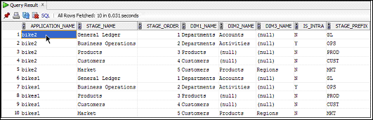

A consulta baseada em SQL, modelstats.sql
, permite que os usuários gerem estatísticas específicas para seus modelos. Essas consultas somente para leitura podem ser utilizadas para exibir as características e estatísticas de desempenho do modelo ou para avaliar o impacto das alterações. As estatísticas também podem ser usadas para diagnosticar problemas com os modelos e com o desempenho.

Depois da instalação, o script SQL, modelstats.sql
, é incluído na pasta do aplicativo. A consulta não faz distinção entre bancos de dados e pode ser executada em bancos de dados MS SQL ou Oracle. Se o modelo contiver erros, eles não serão reportados nos resultados da consulta, e as estatísticas existentes serão geradas normalmente.
