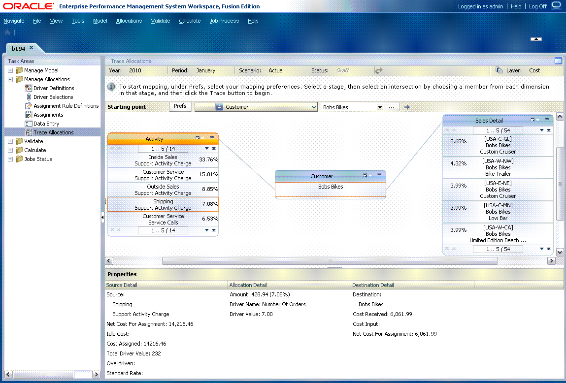

    A interseção selecionada é exibida na tela, mostrando o nome do estágio e os membros selecionados para cada dimensão na interseção. As Propriedades para o estágio selecionado são exibidas na parte inferior da tela.
    A interseção selecionada é exibida; você pode expandir o ícone de adição em qualquer lado do ícone para acompanhar o fluxo de alocações para a frente ou para trás no modelo.
  8. Opcional: no cabeçalho da interseção, selecione o Menu de Contexto Rastrear Alocação Menu de Contexto Rastrear Alocação e selecione o número máximo de nós que deseja exibir quando a interseção selecionada for expandida (3, 5, 10 ou 20). Você pode repetir essa seleção em qualquer interseção.
  9. Clique na interseção para destacar o nó de origem.
    Nota:
    Expandir Ícone Sinal de Mais só será exibido na interseção somente depois que for selecionado.
  10. Em Propriedades, analise os Detalhes de Origem que pertencem à interseção selecionada.

  11. Realce a próxima interseção a ser exibida e clique em expandir Ícone Sinal de Mais para exibir as alocações de entrada ou saída da interseção selecionada. Você pode navegar para cima ou para baixo expandindo os nós em ambos os lados da interseção.
    As interseções que contribuem para o ponto inicial, ou que recebem valor dele, mostram o estágio e os membros associados. A porcentagem para cada alocação é exibida, da mais alta a mais baixa. Se houver custos ociosos em uma interseção, a porcentagem total para o estágio não será igual a 100%.
