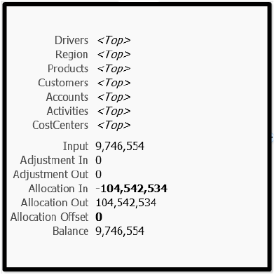

Na primeira vez que você executa um rastreamento, o nó focal é exibido (Figura 10-21).
Figura 10-21 Nó Focal do Rastreamento de Alocações do Management Ledger
No tamanho máximo (100% de zoom), o nó focal mostra o seguinte: exibição de modelo, membros da dimensão, saldo, ajuste dentro, ajuste fora, alocação dentro, alocação fora e valor de deslocamento da alocação.
