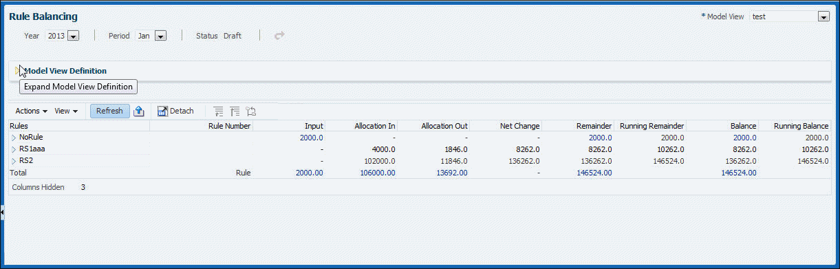

A área de tarefas Balanceamento de Regra mostra como todas as regras afetam a fatia selecionada do banco de dados (Figura 11-4).
Figura 11-4 Tela da Área de Tarefas Balanceamento de Regra com Dados
O layout ilustra a sequência de conjuntos de regras e regras que foram executados, os números de regra correspondentes e os impactos específicos de uma regra exibidos em colunas. As colunas contêm valores de entrada, subtrações e adições, o total acumulado e os saldos finais. Por padrão, os seguintes dados são exibidos: os membros do PDV do modelo selecionados na barra de PDV, o contexto global do PDV, o nível superior de todas as outras dimensões de negócios, além dos membros de saldo e regra correspondentes às linhas (regras) e às colunas (saldos) exibidas na tabela. Você pode alterar essa exibição criando exibições de modelo que mostram diferentes fatias de dados e depois selecionando uma na lista Exibição de Modelo na parte superior da área de tarefa (Criação e Gerenciamento de Exibições de Modelo do Management Ledger).
