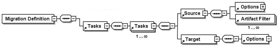

A ilustração a seguir mostra um outline do esquema XML da definição de migração.
Figura 7-2 Outline de Esquema XML do Arquivo de Definição de Migração
