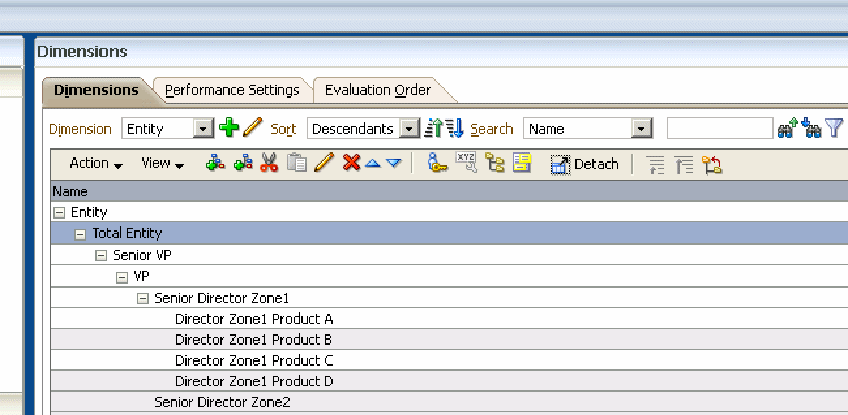

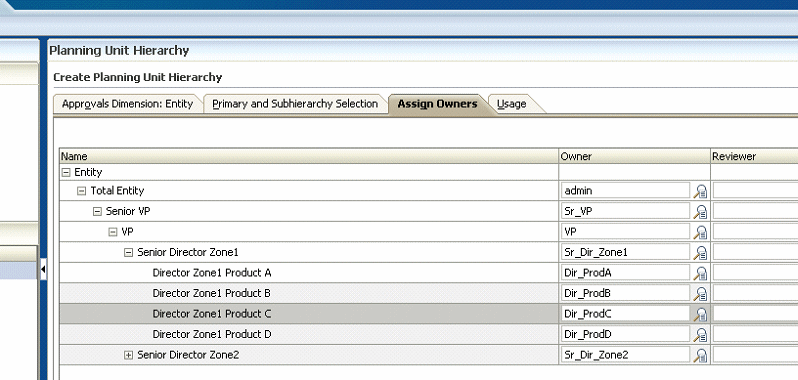

Este exemplo usa uma hierarquia na qual Sr_VP
tem acesso de gravação à entidade VP Sênior
e a todos os seus descendentes, o usuário VP
tem acesso a entidade VP
e a todos os seus descendentes e assim por diante.

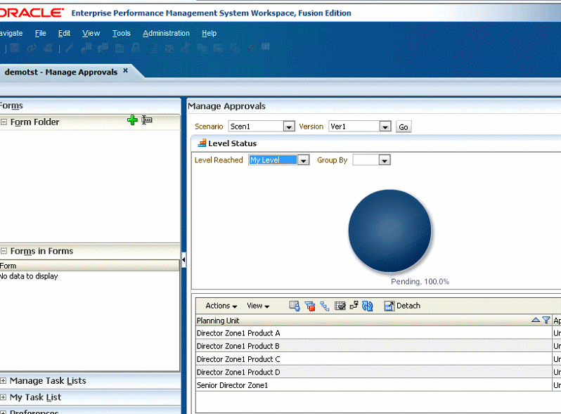

Suponha que o usuário que efetuou log-in, Sr_Dir_Zone1
, é proprietário de uma unidade de planejamento no nível (ou Local) Região 1 do Diretor Sênior
. Conforme mostrado na figura a seguir, a coluna Local mostra que todas as unidades de planejamento estão abaixo e nenhuma está no nível ou acima do nível Região 1 do Diretor Sênior
. O status mostra que, para as unidades de planejamento à quais este usuário tem acesso, 100% têm o status Pendente.
Neste exemplo, o usuário conectado, Sr_Dir_Zone1
, seleciona 1 Nível Abaixo no campo Nível Atingido. As unidades de planejamento de propriedade de diretores de produtos individuais estão em um nível abaixo do usuário conectado, Sr_Dir_Zone1
. Como todas as unidades de planejamento estão no nível do diretor, o painel mostra 100% das unidades de planejamento com o status Concluído, conforme mostrado na figura a seguir.

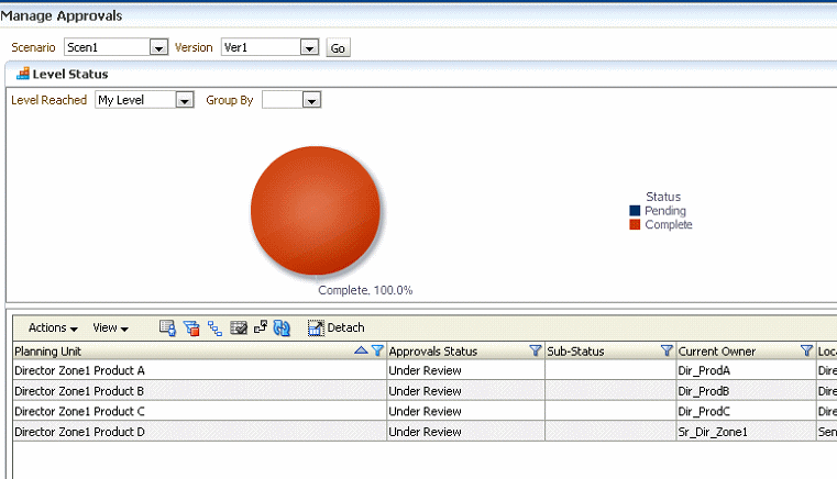

Quando este usuário seleciona Meu Nível na lista drop-down, todas as unidades de planejamento às quais o usuário Dir_ProdA
tem acesso atingiram o nível de Dir_ProdA
ou acima. Se o usuário clicar no gráfico do painel para atualizar a tabela na parte inferior da tela, a coluna Local mostra que todas as unidades de planejamento estão no nível ou acima do nível Produto A da Região 1 do Diretor
. O status mostra que, para as unidades de planejamento à quais este usuário tem acesso, 100% têm o status Concluído.

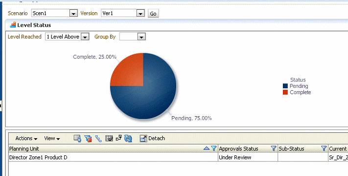

Se este usuário selecionar 1 Nível Acima na lista drop-down Nível Atingido e clicar no status Concluído, parte de 25% do gráfico, o gráfico mostrará que, para as unidades de planejamento às quais Dir_ProdA
possui acesso, uma dentre quatro atingiu 1 Nível Acima ou da Região 1 do Diretor Sênior
. A unidade de planejamento Produto D da Região 1 do Diretor
que foi promovida anteriormente agora está em Região 1 do Diretor Sênior do Local
. Se você clicar na seção Pendente, 75% do gráfico, serão exibidas três das quatro unidades de planejamento às quais Dir_ProdA
tem acesso e que não atingiram o Local 1 Nível Acima. Essas unidades de planejamento são exibidas como Pendentes.
