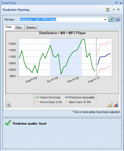

Predictive Planning 结果以图形方式显示在图表选项卡上(图 2-1)。
图 2-1 Predictive Planning 面板上的“图表”选项卡(显示摘要区域)
Predictive Planning 面板上的“图表”选项卡(显示摘要区域)。
默认视图“预测”包括历史数据和预测数据的图表。历史数据序列显示在垂直分隔线的左侧。预测数据序列以虚线为边界,虚线边界显示了置信区间的上下限(标为“最差情况”和“最佳情况”)。
要更改图表的外观,请双击该图表或单击图表首选项按钮 “图表首选项”按钮(设置图表首选项)。
您可以使用图表比例按钮 “图表比例”按钮 显示一个滑块控件,通过移动该控件可以提高或降低图表的显示详细程度。您还可以显示一条预测拟合线、趋势线(最佳拟合线)、增长率线或来自应用程序的其他方案数据(编辑图表视图)。
可以单击调整序列 按钮 “调整序列”按钮 更改未来数据序列中的值(调整未来数据序列)。
