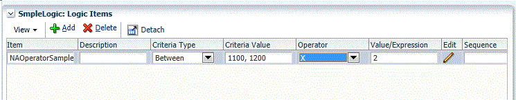

图中显示了 NA 运算符
数学运算符
数学运算符 (+、-、x、/) - 如果选择了数学运算符,则新逻辑记录的金额将等于原始金额使用指定的值/表达式计算后的结果。例如,如果选择了运算符 "x" 并在“值/表达式”字段中输入了 2,则新记录的金额将等于原始金额的两倍。

图中显示了数学运算符
在本例中,将创建一个逻辑帐户,因为有一个实体包含符合帐户条件的行。
