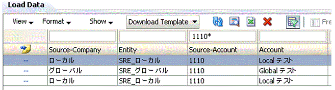

上面的脚本对用户定义的字符串使用 "u" 前缀。您也可以为英文/ASCII 字符串指定 u 前缀(即,可以使用 "1110" 或 u"1110")。下图显示在工作台上应用映射的结果。
使用 u 前缀的结果(用于 UNICODE)
