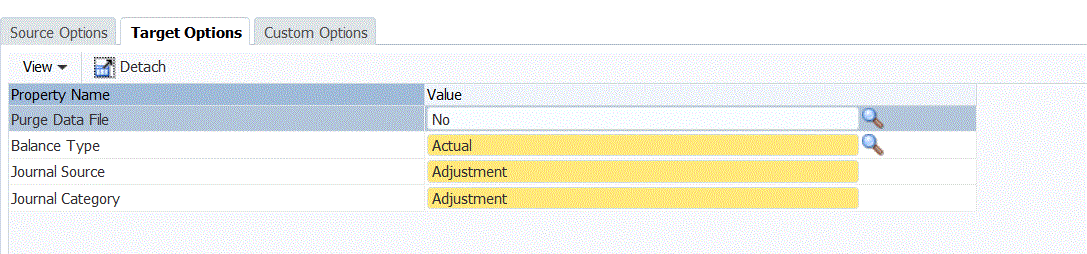

  12. 单击目标选项选项卡。
    使用数据加载规则时,使用目标应用程序选项指定特定于某个位置/数据加载规则(而非整个目标应用程序)的选项。
    图中显示了“目标选项”选项卡。
  13. 从余额类型中,选择实际。
  14. 在日记帐源中,输入与 Oracle ERP Cloud 中定义的日记帐源相匹配的日记帐源的说明。
  15. 在日记帐类别中,输入与 Oracle ERP Cloud 中的日记帐类别相匹配的日记帐类别的说明。
  16. 单击保存。
