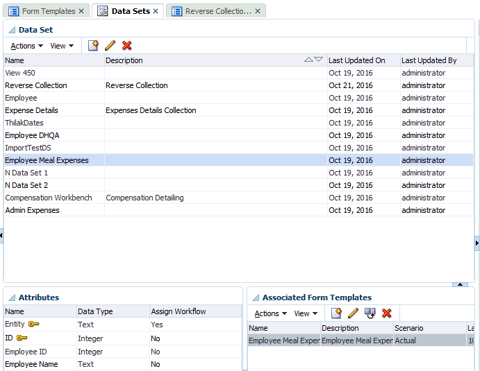

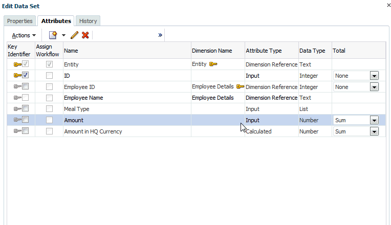

  1. 选择数据集,然后依次选择操作和编辑。
    数据集示例 - 显示 "Amount" 属性

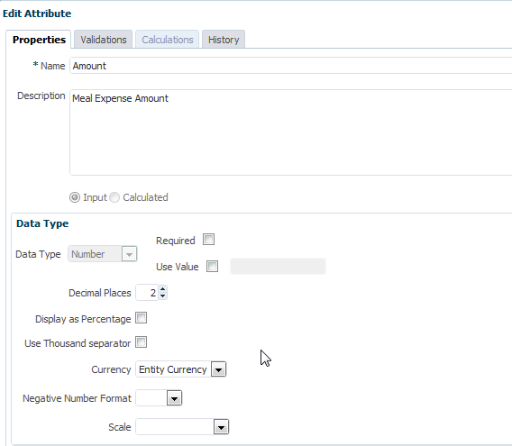

  2. 在属性选项卡中,选择属性(例如 Amount,它是世界各地不同团队的餐费的输入值),然后依次单击操作和编辑。
    “编辑属性”对话框 - 显示 "Amount" 属性的“属性”对话框。
  3. 在货币中,选择实体货币意味着此属性(即 Amount)将继承表单所部署到的实体的货币,在此示例中是美元。

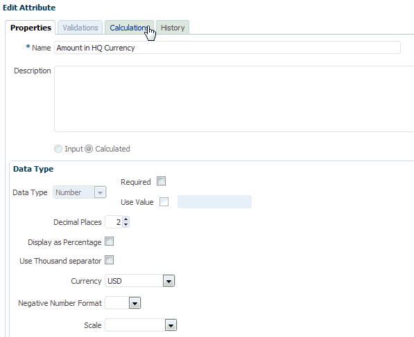

  4. 现在看一下计算属性 Amount in HQ Currency,该属性的货币设置为美元。
    “属性”对话框 - 显示计算属性 "Amount in HQ Currency"。

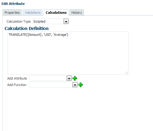

  5. 在“计算”中,请注意 Translate 函数是如何设置的:使用“平均值”兑换率类型将 "Amount" 中的值转换为 USD 货币。
    计算属性 "Amount in HQ Currency" 的 TRANSLATE 函数

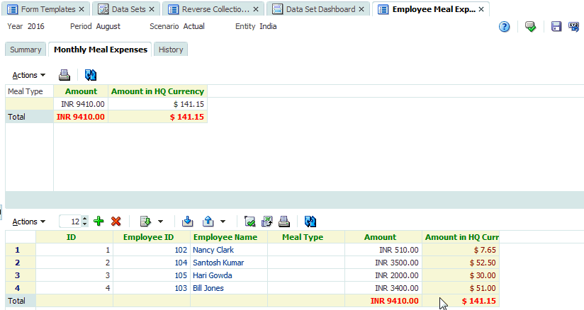

    我们来看一下印度的每月餐费。一旦在 "Amount" 中输入值,单击保存后即会显示转换的货币值。请注意,该转换使用兑换率表中的值计算。
    显示 "Amount" 列中的输入值和转换为总部货币的值

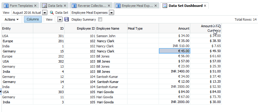

  7. 您也可以在数据集仪表板中查看此数据的情况。请注意 "Amount" 列中的货币符号以及 "Amount in HQ Currency" 列中转换的值。
    在数据集仪表板中查看转换的货币 - 将本地货币的输入金额转换为总部货币(美元)
