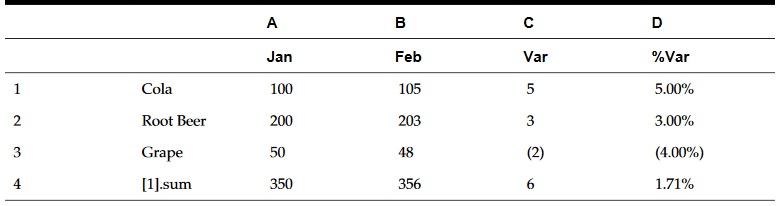

图 2-1 显示了一个进行计算以显示百分比差异的单元格示例。D4 单元格显示 "Jan" 的和与 "Feb" 的和之间的差异百分比,具体来说,就是 ((356-350)/350) *100=1.71%。单元格级公式通过将一个自定义公式置入 D4 单元格,从而得到目标结果。得出正确结果所需的公式是 (([B]-[A])/[A])* 100。
图 2-1 使用单元格级计算的原因
图 2-1 的说明如下
“图 2-1 使用单元格级计算的原因”的说明
