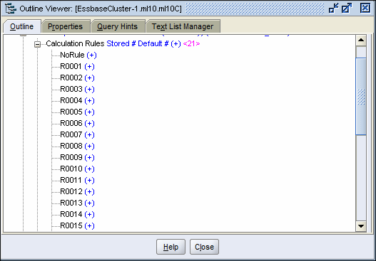

管理分类帐规则维
规则维包含管理分类帐应用程序计算规则的定义。
图 18-2 显示了 Oracle Essbase 控制台中规则维的大纲。此图显示了“计算规则”成员。
图 18-2 管理分类帐规则维大纲
默认情况下,“计算规则”具有 NoRule 成员和 1000 个规则 R000x,其中 x 是从 1 至 1000 的数字。
用户可以删除规则和将规则添加到“计算规则”,但用户只能应用 NoRule 规则。所有其他规则保留供系统使用。
图 18-1 显示了一个附加成员“计算程序”。该成员由系统进行控制,用户无法对其进行编辑。
