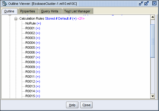

图 5-2 显示了 Oracle Essbase 控制台中规则维的大纲。此图显示了“计算规则”成员。
图 5-2 管理分类帐规则维大纲
默认情况下,“计算规则”具有 NoRule 成员和 1000 个规则 R000x,其中 x 是从 1 至 1000 的数字。
