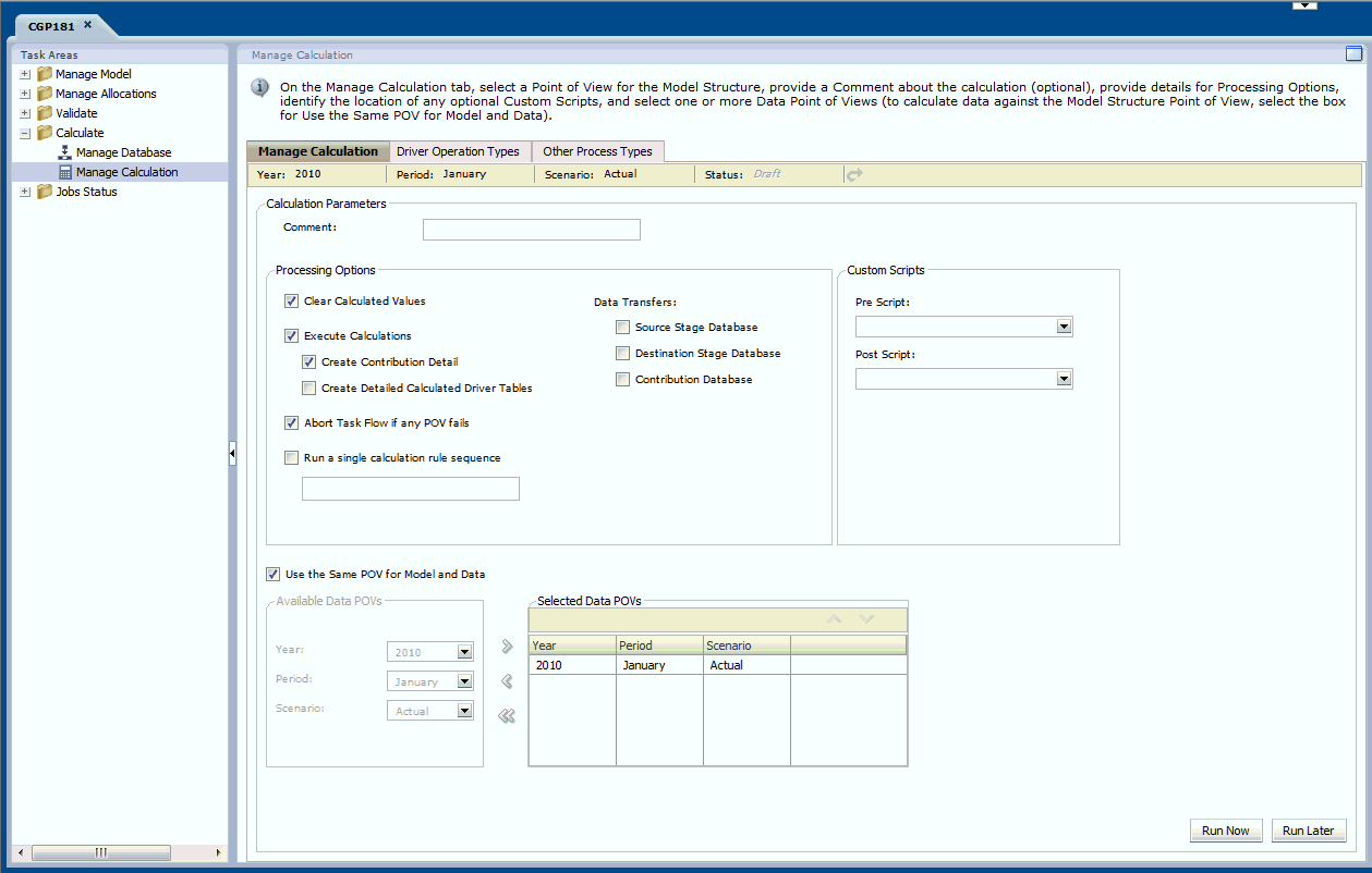

要计算模型:
  1. 从 Oracle Hyperion Enterprise Performance Management Workspace 中,依次选择导航、应用程序和 Profitability,然后选择要计算的应用程序。
  2. 在打开的模型中,在任务区域中,选择计算,然后选择管理计算。
    使用“管理计算”选项卡选择计算参数。
  3. 在任务栏中,选择模型的 POV,然后单击加载 POV 状态 “加载 POV 状态”图标。
  4. 可选:在计算参数的注释中,输入计算的简要描述或名称。
  5. 可选:在处理选项下,选中清除计算值,以在开始此计算之前删除以前计算的数据。
  6. 在执行计算下,选择要为此计算生成的其他数据类型:
    • 选中创建贡献详细信息以在计算中在模型中包括所有贡献。
    • 选中创建计算动因明细表将保留计算动因表,该表可在处理下一个源交叉点之前存储计算动因值。
      注:
      如果选择了此选项,则可能生成大量的表,因此您必须确保有足够的可用存储空间。请注意处理时间可能会增加。
  7. 可选:如果您选择了多个 POV,请选中如果有任何 POV 失败,则中止任务流。如果其中一个 POV 失败,将会停止计算,并且不会计算其余的 POV。
  8. 如果选择运行单个计算规则序列,请输入单个序列号。
  9. 在数据传输下,选择要将数据传输到其中的 Oracle Essbase 分析数据库:
    • 源阶段数据库:包括带有阶段前缀的源阶段维(包括“源度量维”)、属性维(如果关联了)、'MeasuresDetailed' 维,包含 0 级源阶段的详细信息。
    • 贡献数据库:包括带有阶段前缀的源阶段维、带有阶段前缀的目标阶段维、'MeasuresDetailed' 维、属性维(如果关联了),包含 0 级贡献表和单个度量 ReceivedPriorStage 中的详细信息。
    • 目标阶段数据库:包括带有阶段前缀的目标阶段维、目标度量维、属性维(如果关联了),包含聚合到 0 级成员的目标阶段表中的数据。
  10. 可选:如果您有自定义脚本,请输入必须运行的任何计算前或计算后脚本的名称。
    自定义脚本存储在 HPM 产品架构的 HPM_SQL_SCRIPT 中。有关预计算或后计算脚本的信息,请参阅《Oracle Hyperion Profitability and Cost Management 管理员指南》
  11. 可选:在为模型和数据使用相同的 POV 下,如果您要使用不同的 POV 访问数据,请清除此选项;否则,在屏幕顶部选择的 POV 将同时用于模型和数据。
    要为数据设置不同的 POV:
    1. 清除为模型和数据使用相同的 POV 复选框以启用 POV 选择。
    2. 在可用数据 POV 下,为新的数据 POV 选择年份、期间和方案。
    3. 使用箭头键将选定的 POV 移至选定的数据 POV 下。
    4. 重复步骤 11.b 和步骤 11.c 以创建其他数据 POV。
  12. 使用下列选项之一计算模型:
    • 单击稍后运行,以提交计算任务用于进一步调度数据和执行时间。会显示一条确认消息,指出已创建了作业并标识所分配的任务流 ID。请参阅“调度明细 Profitability 任务流”。
      注:
      如果创建任务时没有选中此选项,则不能调度此任务。
    • 单击立即运行以立即运行计算。
      将出现确认消息,指示作业已开始,并标识分配的任务流 ID。依次选择作业状态和作业库以监视任务状态。
