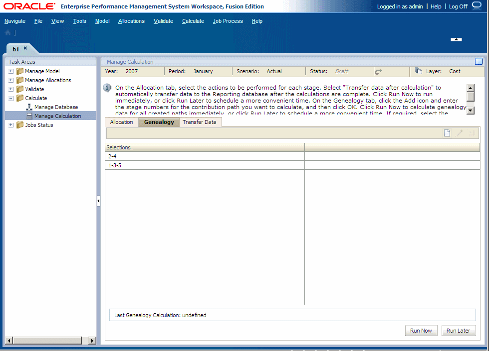

  2. 从“任务区域”中,依次选择计算和管理计算。
  3. 选择系谱选项卡。
    “管理计算”屏幕的“系谱”选项卡用于选择要包含在系谱计算中的阶段。

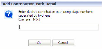

  4. 单击添加按钮 “添加”图标 显示“添加贡献路径”对话框。
    使用“添加贡献路径详细信息”对话框输入要包括在所需贡献路径中的阶段。
  5. 在文本框中输入所需贡献路径的阶段编号,用连字符进行分隔,然后单击确定。
    选择要包含在“贡献”报表中的阶段时,须遵循以下限制:
    • 必须至少输入两个阶段。
    • 有效的阶段编号必须按升序顺序输入,用连字符进行分隔。例如,"1-3-5" 或 "2-4"。
    • 在一个贡献路径中,每个阶段编号只能输入一次。
    • 在为系谱计算选择的第一个和最后一个阶段之间必须至少有一个阶段。例如,"2-3" 是无效选择。
    贡献路径将在“系谱”选项卡的“选定项”下列出。
    注:
    会显示“上次系谱计算”的日期。该次计算的数据将一直保存,直至执行下次系谱计算时。
  6. 选择下列选项之一运行计算:
    • 要将任务安排在更方便的时间运行,请单击稍后运行。请参阅“调度任务流”。
    • 要立即执行操作,单击立即运行。
