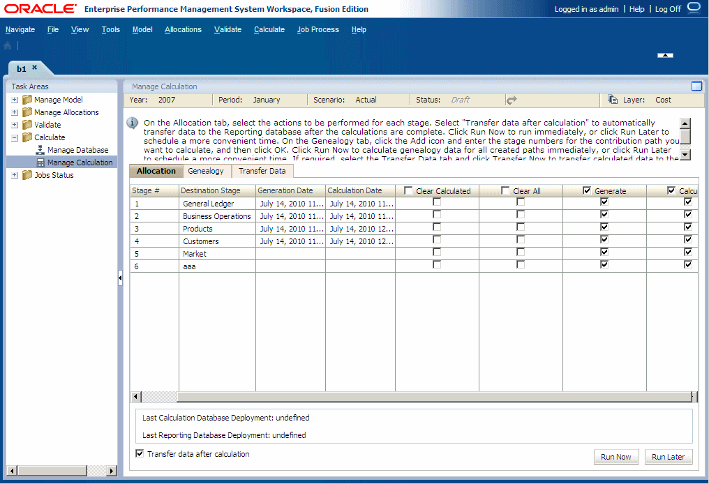

“管理计算”屏幕中的“分配”选项卡用于为源和目标交叉点计算直接分配的结果。
每个级别的结果都与下一个级别的结果和计算相关。
通过此选项,可以选择要生成并运行计算脚本的阶段。如果选定的计算脚本已过时,则会显示一条警告消息,您应重新生成计算脚本。
要计算直接分配数据:
  1. 在打开的模型中,在任务区域中,选择计算,然后选择管理计算。
    将显示“管理计算”屏幕上的“分配”选项卡。
    使用“管理计算”屏幕可以生成并运行计算脚本。
