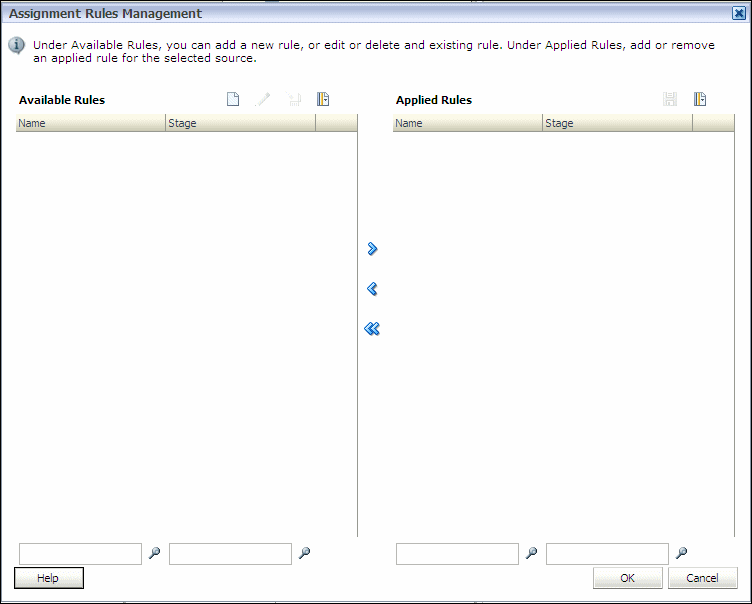

  5. 在目标下,单击规则管理 “规则管理”图标。
    将显示“分配规则管理”对话框。
    “分配规则管理”对话框用于创建分配规则,此规则可用作多个类似分配的规则模板。
  6. 在可用规则列中,单击添加 “添加”按钮。
    将显示“添加规则”对话框。

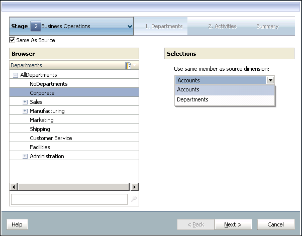

  8. 在第 1 步下,选择与源相同创建对一个或多个目标交叉点使用单一源的分配规则。
    生成计算脚本时,脚本会将所选的源插入规则中来创建适当的分配。
    注:
    选择“与源相同”后,该维的成员选择和筛选器图标将被禁用,因为实际上已在定义的源中“预选”了成员。为该维进一步选择成员是不必要或不允许的。
    选择“与源相同”,并选择用作源维的成员。
  9. 在选定项下,从使用与源维相同的成员下拉列表中,选择将作为每个分配的默认源维的维。
  10. 单击下一步。
  11. 在步骤 2 下,重复步骤 8 和步骤 9,以便为分配的目标选择交叉点的每个成员。
  12. 单击下一步。

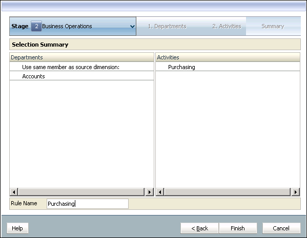

    将显示“分配规则摘要”。
    “添加规则”对话框显示“与源相同”分配规则的所有选定项的摘要。
  13. 复查选定项。
  14. 在规则名称中,为“与源相同”分配规则输入名称。分配规则名称最多包含 80 个字符。
  15. 单击完成。
    该规则名称将添加到“分配规则管理”对话框的“可用规则”列表中。
