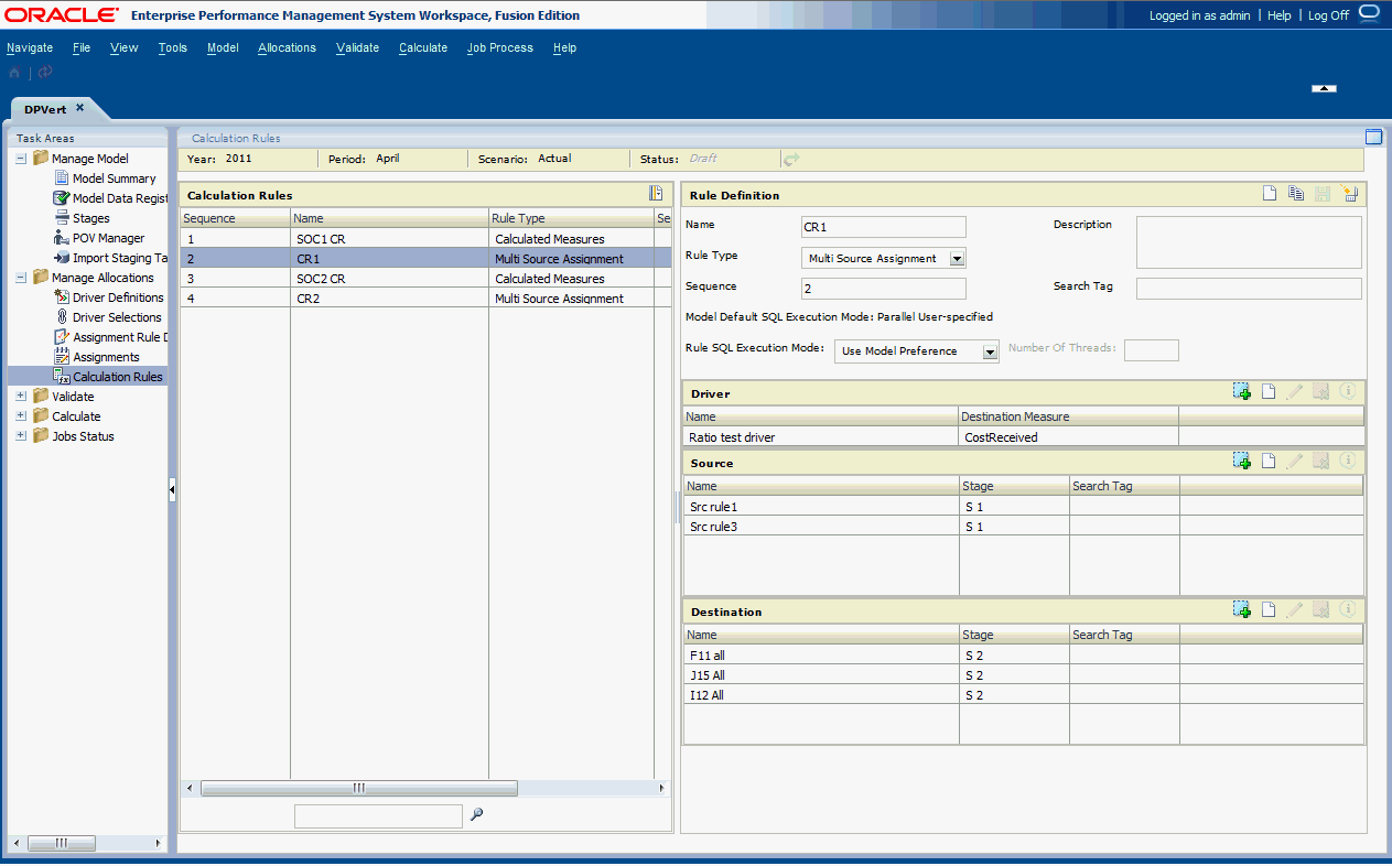

“计算规则”信息面板将显示有关规则的基本信息,是用于在“计算规则定义”窗格中查看规则的相关信息的控制点。该面板也是“计算规则”定义和执行顺序的控制点。
“计算规则”屏幕由以下 3 个部分组成:
POV 栏 - 显示当前所选的 POV。计算规则是每个 POV 所独有的。有关 POV 的详细信息,请参阅“使用明细 Profitability 视点”。
“计算规则”部分 - 显示与计算规则相关的基本信息。其默认排序(和主要用法)是按照“计算规则序列”编号。您可以在此窗格中查看计算规则的顺序,但也可以对其他列进行排序和筛选,以便分离出规则用于各种查看目的。
“规则定义”部分 - 显示“计算规则”窗格中突出显示的计算规则的定义。
