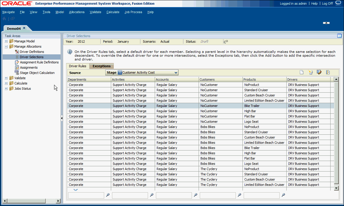

要选择单个交叉点的动因:
  1. 从 Oracle Hyperion Enterprise Performance Management Workspace 中,依次选择导航、应用程序和 Profitability,然后选择要查看的应用程序。
  2. 在打开的模型中,在任务区域中,选择管理分配,然后选择动因选定项。
  3. 选择 POV,然后单击开始 “转到”图标。
  4. 选择异常选项卡。
    源阶段将显示在“源”下。
    “例外”选项卡用于为单个交叉点选择动因。
  5. 可选:在例外选项卡上,单击“网格选项”网格选项 来筛选可用动因例外的列表:
    1. 根据需要选择显示别名或显示名称。
    2. 单击筛选器 “筛选器”图标 以显示“筛选器”对话框。
    3. 输入一个或多个维的筛选条件。
      输入所需成员的准确名称或别名,或者使用尾部星号 (*) 作为通配符选择大量成员,或者使用尾部问号 (?) 选择单个字符。例如,要查找某个维中以字母 "M" 开头的所有成员,请输入 "M*"。在字母前面输入星号不起作用,例如 "*M"。
      输入一个或多个维的筛选条件,然后单击“确定”。
    4. 单击确定。
      只有符合筛选条件的项才会显示在“异常”选项卡上。
  6. 单击添加新动因例外 “添加新动因例外”图标。
    使用“动因例外”对话框可以选择特定交叉点在例外情况下的动因。
  7. 对于“例外”对话框中列出的每个维,单击选择器 “选择器”按钮 并选择需要对其应用例外动因的特定交叉点的成员。请参阅“使用通用成员选择器”。
  8. 在动因下,为交叉点选择例外动因。
  9. 单击确定。
