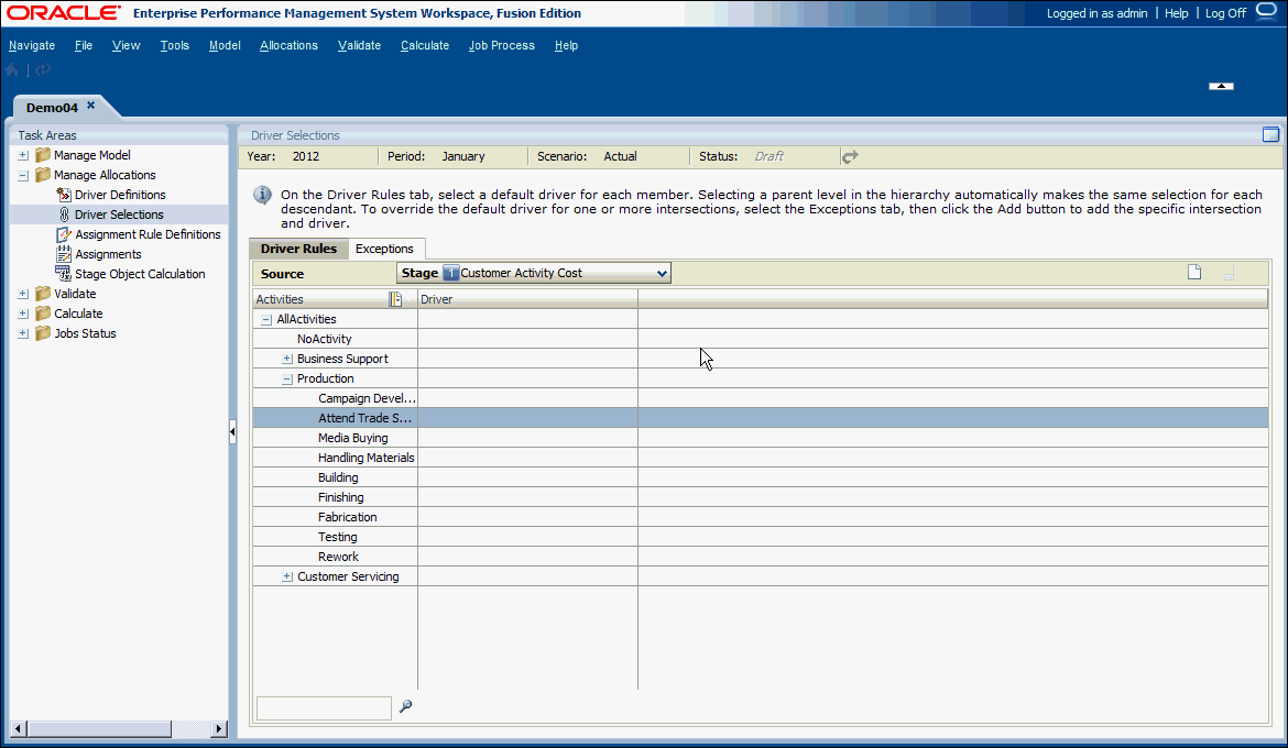

  1. 从 Oracle Hyperion Enterprise Performance Management Workspace 中,依次选择导航、应用程序和 Profitability,然后选择要查看的应用程序。
  2. 在打开的模型中,在任务区域中,选择管理分配,然后选择动因选定项。
    “动因选定项”屏幕用于选择要应用动因的维成员。
  3. 选择一个 POV,然后单击加载 POV 状态 “转到”图标。
  4. 在动因规则选项卡上,在源下,查看选定的源阶段。
    所选阶段的动因维将显示在第一列中,并且在下方将列出该动因维中的所有维成员。
  5. 在维下,选择要应用默认动因的维成员。父级可能位于阶段的顶层,或层次的某部分。

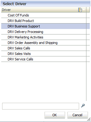

  6. 在动因下,双击单元格以显示选择器 “选择器”按钮,或单击添加 “添加”图标,从通用成员选择器中为维成员选择一个动因,然后单击确定。请参阅“使用通用成员选择器”。
    选择维的动因。
    动因应用于父代时,其所有后代都会自动继承同一动因。
