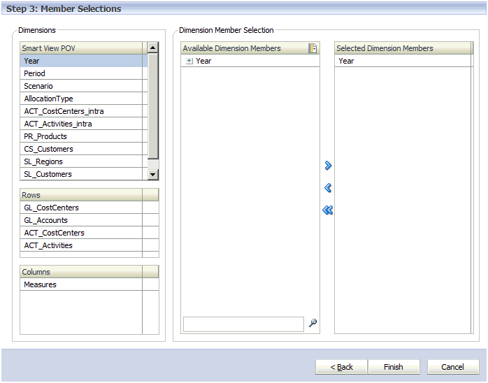

    步骤 3 -“成员选择”随即显示。来自 Smart View POV、行和列的所有维将按照在“维布局”屏幕中定义的顺序显示。可使用箭头在列表中上下滚动。
    选择要在查询中使用的维成员。
  12. 在维成员选择下,使用“添加”箭头 “添加”箭头 将要在查询中包括的维成员移至选定的维成员列中。
    列表会显示所有维成员,其中包括备用层次和 NoMember 成员。因为没有针对级别、备用层次、共享或基本成员的限制,因此可以选择任何成员。
    使用 Ctrl 键选择多个维,或使用 Shift 键选择某个范围内的第一个和最后一个成员。
  13. 单击完成。
