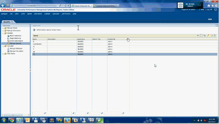

  2. 从“任务区域”中,依次选择报表和管理查询。
    此时将显示管理查询屏幕,此屏幕会显示用户设置为其管理员或超级用户的所有应用程序的所有现有查询。
    “查询”屏幕显示了现有查询。
  3. 单击添加 “添加”按钮 打开“查询”向导。

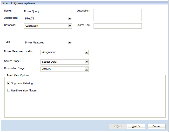

    为 Smart View 查询输入“查询”选项。
  4. 在步骤 1:查询选项中,为新查询输入以下信息:
    • 查询的名称
    • 可选:查询的说明
    • 从下拉列表中选择要用于查询的应用程序
    • 从下拉列表中选择要用于查询的数据库:
      • 计算 (BSO)
      • 报表 (ASO)
    • 可选:输入用于在主 Smart View 查询屏幕中对查询进行排序的一个说明性搜索标记。
  5. 在类型下,选择要创建的查询的类型:
    • 动因度量
    • 阶段度量
    • 贡献
    • 自定义
    根据所选择的类型,附加的查询选项将变化以反映您所做的选择。请参阅表 A-12。
  6. 根据选定的类型选择查询选项:
    表 A-12 查询类型选项
    选定的查询类型 类型 查询选项
    动因度量 分配 选择源阶段和目标阶段。
    动因度量 源
    选择源阶段。
    动因度量 目标 选择目标阶段。
    动因度量 全局 不适用
    阶段度量   选择要用于查询的阶段。
    贡献 直接分配 选择源阶段和目标阶段。
    贡献 系谱 选择贡献路径(例如 1-3-5)。
    自定义   根据需要进行选择。没有默认值。
  7. 可选:如果需要,在 Smart View 选项下,选择隐藏 #Missing 来为 Smart View 中的第一个查询设置数据隐藏选项。
    • 如果选中了隐藏 #Missing,则该 Smart View 选项仅是针对第一个查询运行设置的,而不是针对所有查询。要为对数据的后续钻取设置选项,请在 Smart View 中手动设置选项。
    • 在查询定义中选择隐藏 #Missing 会在运行查询时返回“无法执行多维数据集视图操作”错误。如果取消选择此选项,运行查询时您将看到数据和缺少的数据行。
  8. 可选:在 Smart View 选项下,选中使用维别名为查询中的所有维显示已分配的别名。
