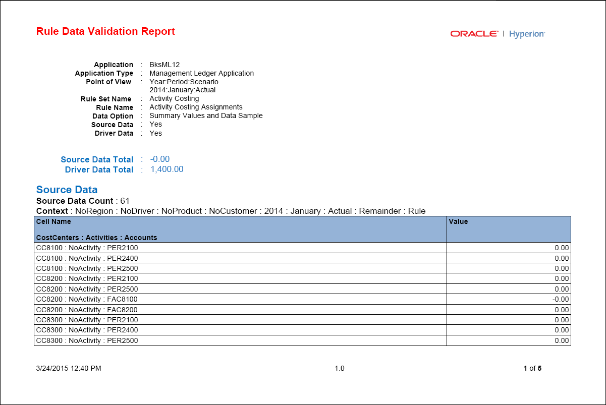

规则数据验证报表帮助用户验证是否为管理分类帐应用程序中的规则包括了所有必需的源和动因数据。该报表显示所选规则的源和动因的具有数据的所有交叉点,以及规则和动因数据总计、记录总数。此外,您可以选择只显示合计汇总数据。
如果交叉点计数大于 1000,则仅显示前 100 个交叉点。如果未选择源数据动因数据,则报表的相应部分为空。
图 14-6 显示了所选规则的源和动因交叉点的合计汇总数据以及每个交叉点的数据。成本中心帐户提供了源数据。在此示例中,缺少源数据。图 14-7 显示了规则数据验证报表的动因数据的格式。
图 14-6 包含汇总和源数据的管理分类帐规则数据验证报表示例
汇总数据在报表标题下面输出。源数据总计为 -0.00,而动因数据总计为 1,400。

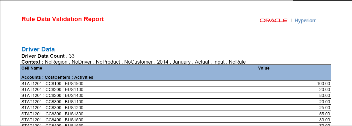

图 14-7 管理分类帐规则数据验证报表的一部分,其中显示了动因数据
动因数据显示每个成本中心和业务单位的值。
