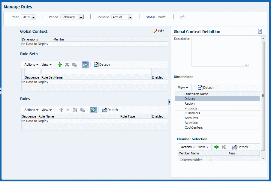

  2. 在管理规则内容区域(图 10-2)中,输入有效 POV 的年份和期间,然后单击刷新按钮 “刷新”按钮。
    图 10-2 为管理分类帐模型定义全局上下文
    您可以选择一个 POV,在“管理规则”内容区域的上部定义全局上下文。

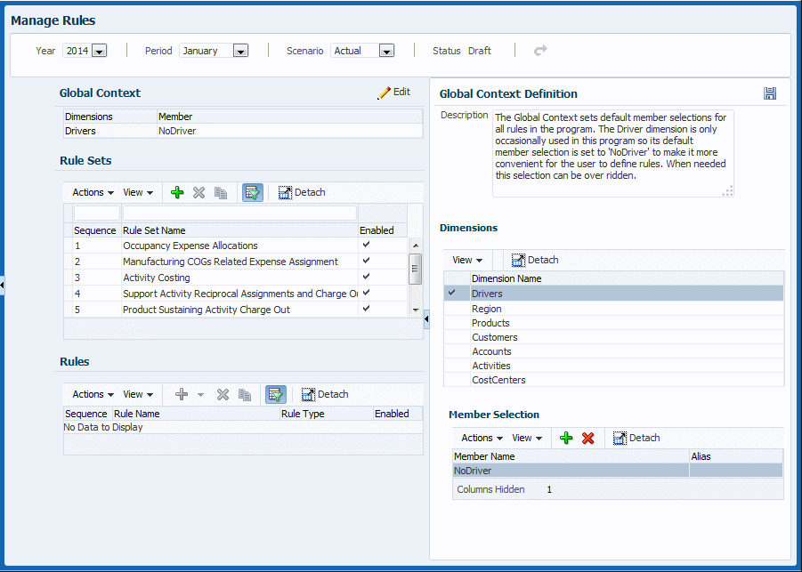

图 10-3 显示了一个全局上下文定义,该定义会将 NoDriver 成员应用于为该 POV 创建的所有规则的动因维。请先定义全局上下文,然后再创建规则集和规则。
图 10-3 动因维的全局上下文
“全局上下文”字段将动因作为维列出并将 NoDriver 作为成员列出。
