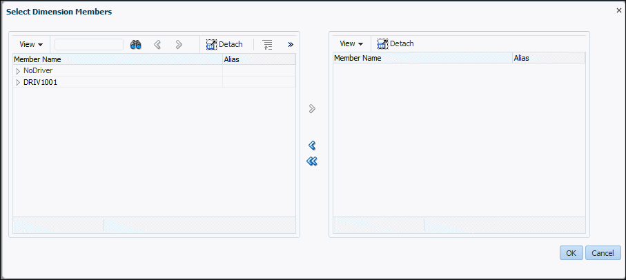

  6. 在选择维成员对话框中,选择成员,并使用往复控件的向右和向左箭头将左侧可用成员列表中的成员移到右侧选定成员列表(图 11-2)。
    图 11-2 模型视图的“选择维成员”对话框
    在左列中选择一个成员,然后使用向右箭头将其移到右列。
  7. 选择成员后,单击确定。
