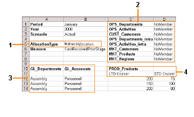

对分配系谱生成报表
分配系谱报表计算不具有分配但具有间接关系的源交叉点和目标交叉点的分配详细信息。
分配系谱报表选定项示例
分配系谱报表显示用于创建报表的维的布局。
以上示例报表显示了用于创建分配系谱报表的维的布局:
  1. AllocationType 设置为 IndirectAllocation
  2. 其他阶段中的所有维设置为 NoMember
  3. 起始点交叉点
  4. 结束点交叉点
