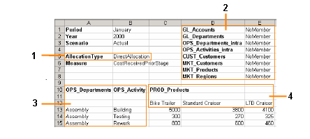

直接分配是一种直接链接源交叉点和目标交叉点的分配方式。
直接分配报表选定项示例
该示例显示直接分配报表的布局,其中源阶段交叉点显示在行中,目标阶段交叉点显示在列中。
以上示例报表显示了用于创建直接分配数据报表的维的布局:
  1. AllocationType 设置为 DirectAllocation
  2. 其他阶段中的所有维设置为 NoMember。
  3. 源阶段交叉点
  4. 目标阶段交叉点
