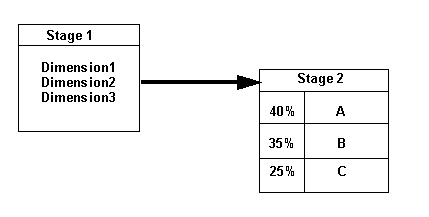

该图跟踪从一个阶段到另一个阶段的直接分配流。
直接分配数据用于通过下列公式沿流计算每个步骤的百分比:
  • 向前钻取:
    % = ASSG CostReceivedPrior(orIntra)Stage / SRC NetCostForAssignment
  • 向后钻取:
    % = ASSG CostReceivedPrior(orIntra)Stage / DEST NetCostForAssignment
对于每个阶段,按从最高到最低的顺序显示每个分配提供给下一个交叉点的百分比。在下列条件下,阶段所显示的百分比不会等于 100%:
  • 如果交叉点存在闲置成本。
  • 如果向上钻取(返回源)时,目标中存在成本输入。

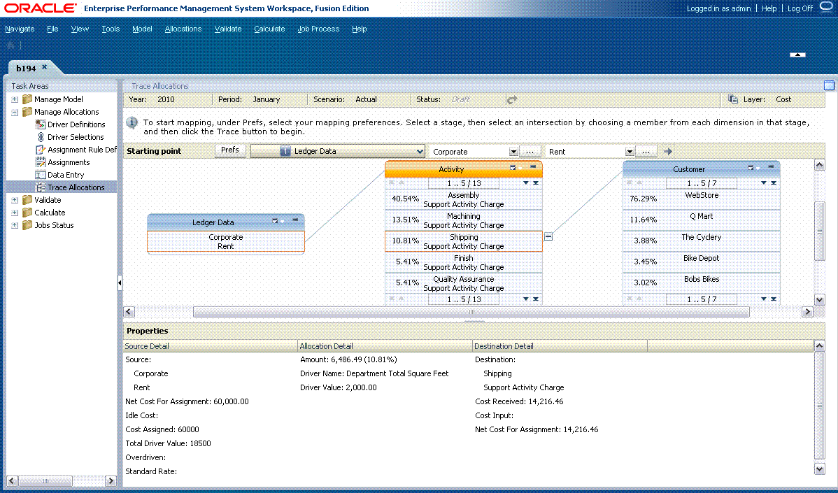

要跟踪分配详细信息:
  1. 确保所有分配脚本都已运行。
    请参阅“计算直接分配数据”。
  2. 在打开的模型中,在任务区域中,选择管理分配,然后选择跟踪分配。
    将显示“可跟踪性”屏幕。
  3. 选择一个 POV,然后单击开始 “转到”图标。
  4. 选择一个层。
  5. 在起始点下,选择首选项,为要跟踪的信息选择首选项:
    • 选择要执行的跟踪类型:
      • 选择“分配详细信息”将跟踪从源交叉点直接到其最终目标每一步的分配
      • 选择“分配流”将显示与所选交叉点具有间接关系(而非直接分配)的源和目标交叉点。
    • 选择映射的显示模式:
      • 显示别名
      • 显示名称
        注:
        如果选择“显示别名”,但未设置任何别名,“显示名称”将显示在方括号 ([ ]) 中。
  6. 对于每个维,单击选择器 “选择器”按钮,并选择成员以指定要开始跟踪的交叉点。
    注:
    您必须选择最低级别成员才能显示分配。
  7. 选择分配详细信息。
  8. 单击跟踪 “跟踪”按钮 开始映射财务流。
    所选的交叉点显示在屏幕上,显示阶段的名称以及为交叉点中每个维选择的成员。所选交叉点的起始点的“属性”显示在屏幕底部。
    此时显示所选交叉点,可以展开该图标两侧的加号图标以向前或向后跟踪模型中的分配流。
    注:
    您可以拖动整个流图,将其放置在合适的位置,以使视图更有效。您可能需要拉伸或滚动窗口才能看到任务栏最右端的“跟踪”按钮,这取决于模型阶段中的维数。
  9. 可选:在交叉点标题上,选择“跟踪分配”上下文菜单 “跟踪分配”上下文菜单,然后选择所选交叉点在展开时可显示的最大节点数(3、5、10 或 20)。可以对任何交叉点重复执行此选择。
  10. 单击交叉点突出显示源节点。
    注:
    展开节点 加号图标 仅当选择了交叉点后才会在其上显示。
  11. 在属性下,查看属于所选交叉点的源详细信息。
    提供下列有关源的信息:
    • 源列出为起始点选择的所有维成员。
    • 分配的净成本
    • 闲置成本(如果有)
    • 分配的成本
    • 总动因值
    • 超出部分(如果有)
    • 标准成本比率(如果有)
  12. 选择要查看的下一个交叉点,并单击展开 加号图标 查看所选交叉点的传入或传出分配。您可以展开交叉点任一侧的节点向上或向下导航。
    向起始点提供值或从起始点接收值的交叉点显示阶段和关联的成员。按从最高到最低的顺序显示每个分配的百分比。
    • 如果交叉点存在闲置成本。
    “跟踪分配详细信息”显示所选交叉点的直接分配。
  13. 双击阶段标题展开和查看分配中包括的交叉点。源和目标交叉点将突出显示。
  14. 单击任意交叉点,在屏幕底部的属性窗格中查看其详细信息。
