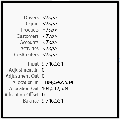

首次执行跟踪时,会显示焦点节点(图 10-21)。
图 10-21 管理分类帐分配跟踪焦点节点
以原始大小(100%“缩放”)显示时,焦点节点显示以下内容:模型视图、维成员、平衡、输入、调入、调出、拨入、拨出和分配偏移金额。
