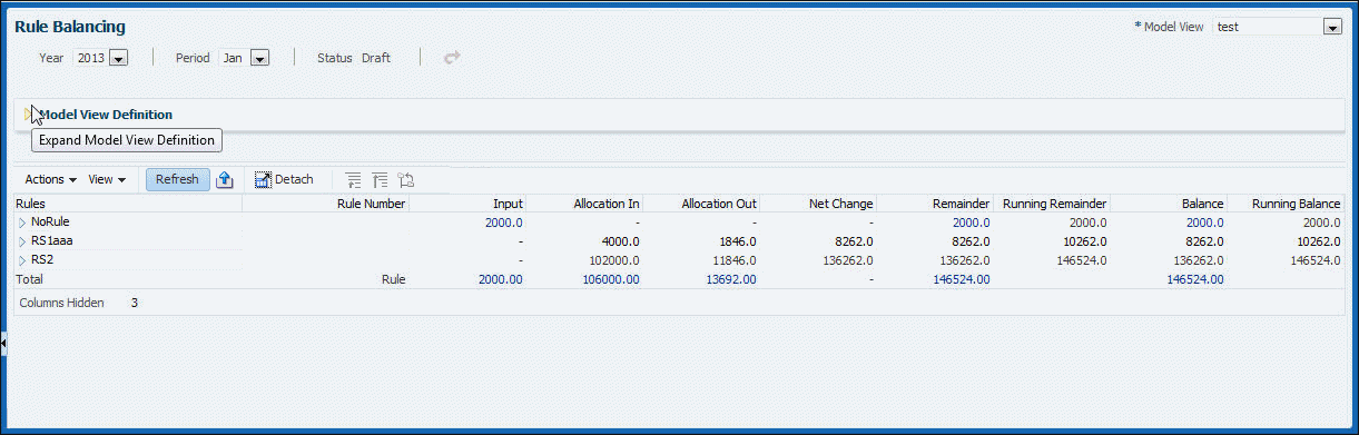

规则平衡任务区域显示所有规则如何影响数据的选定切片(图 11-4)。
图 11-4 包含数据的“规则平衡”任务区域
该布局说明了运行的规则集和规则的顺序、对应的规则编号以及显示在各个列上的规则特定影响。列包括输入值、加和减、运行合计和最终余额。默认情况下,显示以下数据:在 POV 栏中选择的模型 POV 成员、POV 的全局上下文、所有其他业务维的顶部以及与表中显示的行(规则)和列(余额)对应的余额和规则成员。您可以通过创建显示不同数据切片的模型视图,然后在任务区域顶部的模型视图列表中选择一个视图,来更改此视图 (创建和管理管理分类帐模型视图)。
