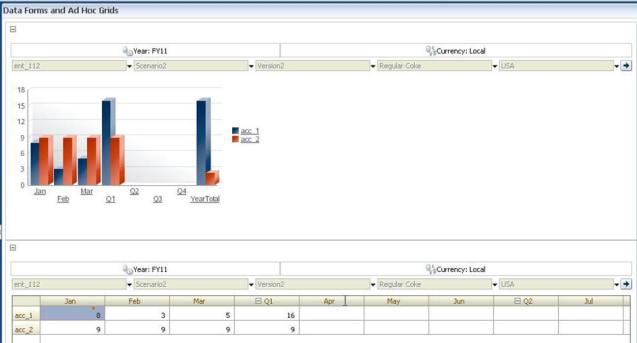

  • 将顶部显示为图表,将底部显示为网格,以便规划者可以在顶部以图表形式看到他们在底部网格中输入的数据(当保存时)。
    顶部有图表且底部有网格的复合表单的截图
