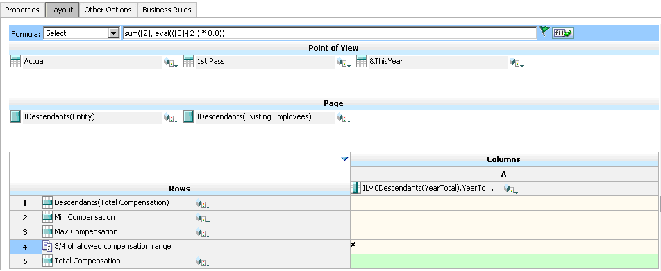

John 在“表单管理”对话框中打开了“员工费用摘要”表单。该表单在页中显示员工和部门,在行中显示帐户(例如“总报酬”),在列中显示期间。为了方便构建验证规则,John 添加了一个计算行来计算报酬范围的四分之三,然后将“最小报酬”成员和“最大报酬”成员添加到表单,如下图所示。员工等级的最小报酬和最大报酬是使用成员公式计算的。
设计时的表单布局:
设计时的表单布局

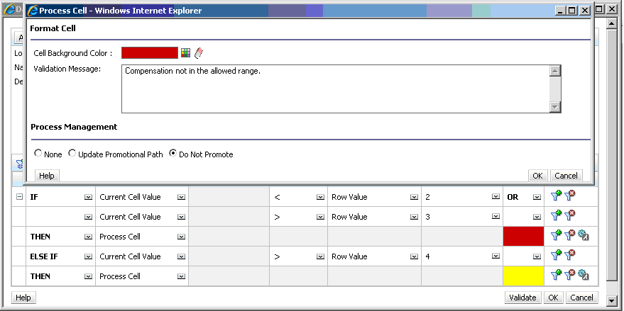

用于阻止规划单元提升的数据验证规则:
用于阻止规划单元提升的数据验证规则

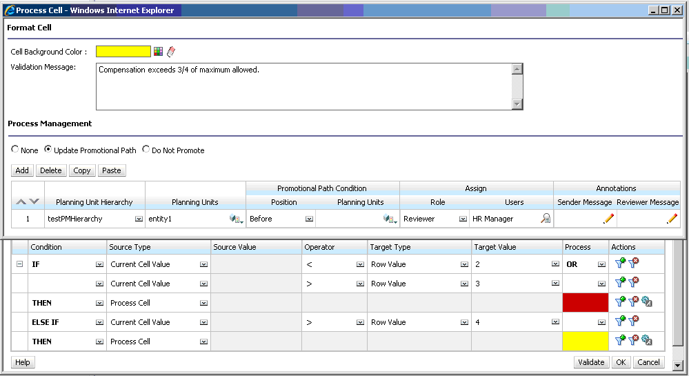

用于将人力资源经理添加为审核者的数据验证规则:

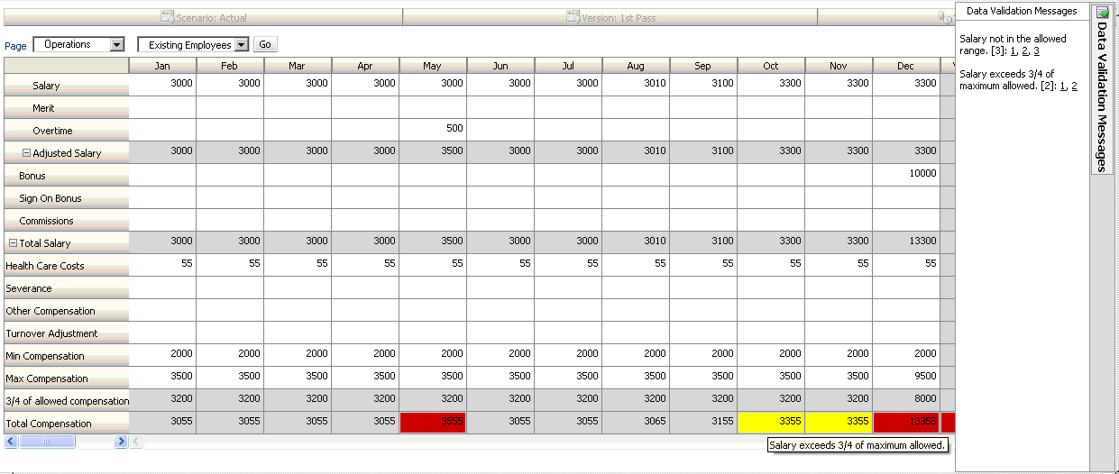

输入数据时的表单(应用了数据验证且显示有验证消息):
