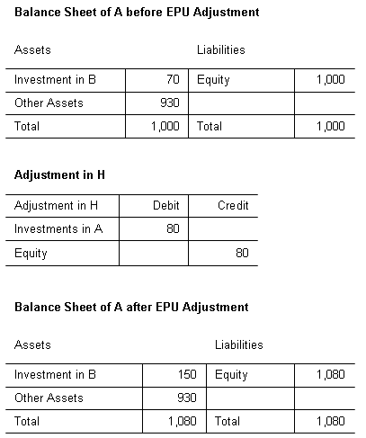

A 方面的調整
EPU 計算路徑從 A 中的 EPU 調整開始:
A 擁有 30% 的 B
A 在歷史成本中對 B 的投資:70
B 的實際權益:500
直接股權百分比 * 擁有的實體權益 = EPU 調整金額
與 B 方面投資相關的 A 調整金額 =
30% * 500 = 150 — 70 = 80
對 A 的投資:80 (借方)
資產淨值:80 (貸方)
在 EPU 調整已登入 A,且 A 的資產淨值價值已經過調整以反映對 B 的投資的目前價值之後,即可計算與 H 對 A 的投資相關的 EPU 調整。

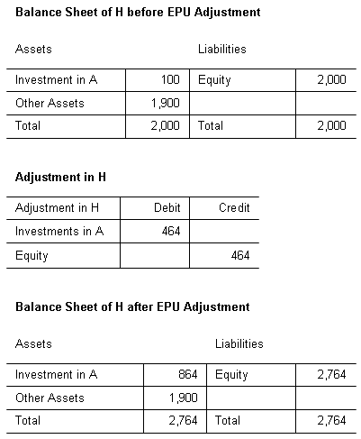

在這種情況下,計算 EPU 調整的公式如下:
Adjustment amount = (Percentage of ownership * Equity of entity owned after EPU adjustment) — Investment at historical cost
H 擁有 80% 的 A
歷史成本中對 A 的投資:400
調整 B 之後 A 的實際權益:1,180
與 A 方面投資相關的 H 調整金額:
80% * 1,080 = 864 – 400 = 464
對 A 的投資:464 (借方)
資產淨值:464 (貸方)
