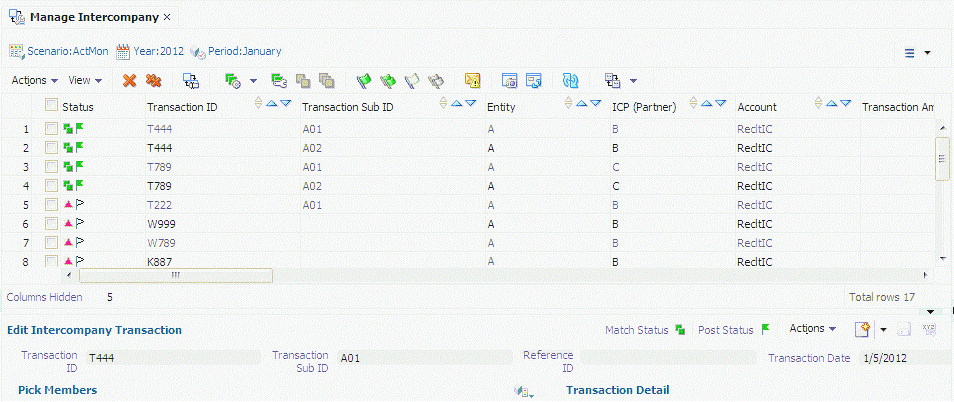

圖 10-1 管理公司間交易中的交易範例
「管理公司間交易」視窗
除了輸入的交易詳細資料外,交易清單還顯示系統產生的、無法手動變更的交易的相關資料。例如,該清單會顯示比對狀態、記入狀態、比對代碼、上次修改交易的使用者的使用者 ID 以及交易上次修改的日期和時間。在「狀態」欄,符合的交易用綠色雙方塊標示,已記入的交易用綠色旗幟標示,不符合的交易會以紅色三角形標示。
