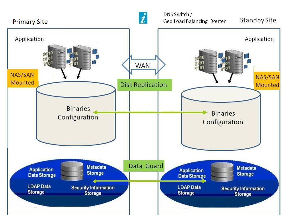

圖 9-1 EPM System 災難復原架構
註:
雖然圖 9-1 中顯示的部署使用對稱拓樸,亦即其生產站台與備用站台有相同數量的伺服器,但使用不對稱拓樸 (備用站台的伺服器數量比生產站台的伺服器數量少) 的部署也是可行的。具有不對稱拓樸的部署需要在備用站台的伺服器,以供生產站台的每一個邏輯伺服器叢集使用。
使用共用或複製磁碟機需要在機器間共用;例如,共用可以在 /user_projects/data 之下。
/user_projects/data
