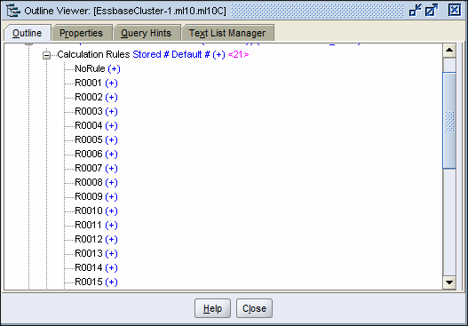

圖 18-2 顯示 Oracle Essbase 主控台中 Rule 維度的大綱。此圖說明「計算規則」成員
圖 18-2 管理分類帳規則維度大綱
根據預設,「計算規則」具有一個 NoRule 成員以及 1000 個規則 R000x (x 為 1 到 1000 的編號)。
使用者可以對「計算規則」刪除和新增規則,不過唯一能套用的規則只有 NoRule。其他所有規則都保留給系統使用。
圖 18-1 還顯示一個額外成員:「計算程式」。此成員乃由系統控制,使用者無法編輯。
