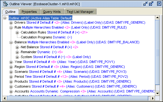

圖 8-1 顯示管理分類帳 Profitability 資料庫的 Essbase 大綱範例 (顯示於 Essbase 主控台)。
圖 8-1 管理分類帳 Profitability 資料庫的 Essbase 大綱
維度構成階層,而且可以展開以顯示維度成員。
