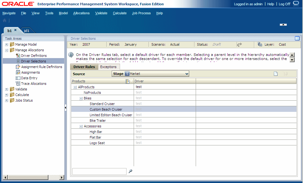

建立動因選擇
若要與動因建立關聯,請執行下列動作:
  1. 在開啟的模型中,從任務區域選取管理配置,然後選取動因選擇。
    此時會顯示「動因選擇」畫面。
    「動因選擇」畫面可用來選取要套用動因的維度成員。
  2. 選取 POV,然後按一下執行 「執行」圖示。
  3. 選取階層性。
  4. 在動因規則頁籤的階段下,選取模型階段。
    此時會在第一欄顯示所選階段的動因維度,且該動因維度內的所有維度成員會列在下方。
  5. 在維度下,選取要套用預設動因之父項層級或層級 0 的成員。父項層級可能位於階段頂端,或是屬於階層的一部分的父項。
  6. 在動因之下,按一下儲存格以顯示選取器圖示 「選取器」圖示,或者按一下新增 「新增」圖示,針對父項維度從「一般選取器」選取動因,然後按一下確定。請參閱使用一般成員選取器。
    若父項套用了動因,全部子代會自動沿用相同的動因。為了顯示已沿用動因,它會以灰色來顯示。
  7. 選擇性:若要為成員選取非沿用的動因,請執行以下步驟:
    1. 展開父項維度。
    2. 選取需要不同動因的成員。
    3. 從「一般選取器」選取其他的動因。請參閱使用一般成員選取器。
    動因選擇會自動儲存。
  8. 選擇性:如果您需要為單一交集設定動因,請參閱建立單一交集的動因選擇。
