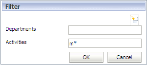

  5. 選擇性:在例外頁籤中,按一下成員選取器 成員選取器 以篩選可用維度的清單:
    1. 從下拉選單中,依需求選取顯示別名或顯示名稱。
    2. 選取篩選 顯示「篩選」對話方塊的篩選圖示。
    3. 針對一或多個維度輸入篩選準則。
      輸入必要成員的正確名稱或別名,或使用結尾星號 (*) 做為萬用字元以選取成員範圍,或使用結尾問號 (?) 以選取單一字元。例如,若要尋找名稱開頭為 "M" 的所有維度成員,可輸入 "M*"。在未作用的字母前輸入星號,例如「*M」。
      針對一或多個維度輸入篩選準則,然後按一下「確定」。
    4. 按一下確定。
      只有符合篩選準則的項目會顯示於「例外」頁籤。
