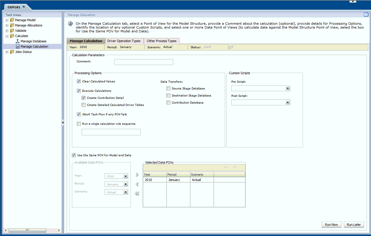

若要計算模型,請執行下列動作:
  1. 從 Oracle Hyperion Enterprise Performance Management Workspace 中,依序選取導覽、應用程式及 Profitability,然後選取您要計算的應用程式。
  2. 在開啟的模型中,從任務區域選取計算,然後選取管理計算。
    使用「管理計算」頁籤以選取要用於計算的參數。
  3. 在任務列中,針對模型選取 POV,然後按一下載入 POV 狀態 載入 POV 狀態圖示。
  4. 選擇性:在計算參數之下的備註中,針對計算輸入簡短描述或名稱。
  5. 選擇性:在處理選項之下,勾選清除計算值,以移除先前計算的資料,然後才能開始此計算。
  6. 在執行計算之下,選取您希望針對此計算產生的其他種類資料。
    • 檢查建立貢獻詳細資料,將模型中的所有貢獻包含在計算中。
    • 勾選建立詳細計算的動因表格,以保留儲存計算動因值的「計算動因」表格,才能處理下一個來源交集。
      註:
      如果已選取此選項,可能會產生大量表格,因此,您必須確保有足夠的儲存空間可用。請注意,處理時間可能會增加。
  7. 選擇性:如果您選取多個 POV,請勾選任何 POV 失敗時中斷任務流程。如果其中一個 POV 失敗,會停止計算,且不計算剩餘的 POV。
  8. 如果您選取執行單一計算規則順序,請輸入獨立順序號碼。
  9. 在資料傳輸之下,選取您要將資料傳輸到其中的 Oracle Essbase 分析資料庫:
    • 來源階段資料庫:包含具備階段前綴的來源階段維度 (包含「來源測量維度」)、屬性維度 (如果有任何關聯)、‘MeasuresDetailed’ 維度 (包含層級 0 的來源階段詳細資料)。
    • 貢獻資料庫:包含帶有階段前綴的來源階段維度、帶有階段前綴的目標階段維度、'MeasuresDetailed’ 維度、屬性維度 (若有任何關聯),包含來自層級 0 貢獻表格與單一測量 ReceivedPriorStage 的詳細資料。
    • 目標階段資料庫:包含具有階段前綴的目標階段維度、目標測量維度、屬性維度 (若有任何關聯),包含來自彙總至層級 0 成員之目標階段表的資料。
  10. 選擇性:如果您有自訂指令碼,請輸入任何必需執行的計算前或計算後指令碼的名稱。
    自訂指令碼儲存在 HPM_SQL_SCRIPT 中的 HPM 產品架構。如需前置計算或後續計算指令碼的相關資訊,請參閱 Oracle Hyperion Profitability and Cost Management 管理手冊
  11. 選擇性:在針對模型與資料使用相同 POV 之下,如果您想要使用不同的 POV 以存取資料,請清除此選項;否則,在畫面頂端選取的 POV 會用於模型和資料。
    若要設定不同的資料 POV,請執行下列動作:
    1. 清除針對模型與資料使用相同 POV 對話方塊,以啟用 POV 選擇。
    2. 在可用的資料 POV 之下,針對新增的資料 POV 選取「年度」、「期間」和「案例」。
    3. 使用方向鍵以在選取的資料 POV 之下移動選取的 POV。
    4. 重複步驟 11.b 和步驟 11.c,以建立更多資料 POV。
  12. 請使用以下其中一個選項來計算模型:
    • 按一下稍後執行提交計算任務,供進一步排定執行的資料與時間。將會顯示確認訊息,指示工作已完成建立,並識別指派的任務流程 ID。請參閱排定詳細 Profitability 任務流程。
      註:
      建立任務時若未選取此選項,則無法排程任務。
    • 按一下立即執行以立即執行計算。
      確認訊息會指出工作已開始,且會識別已指派的任務流程 ID。選取工作狀態,然後選取工作庫,以監視任務狀態。
      注意:
      視模型的大小和複雜度而定,這項作業可能需要大量的時間。
