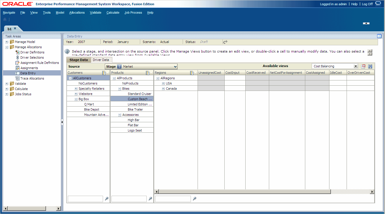

  1. 在開啟的模型中,從任務區域選取管理配置,然後選取資料輸入。
    此時會顯示「資料輸入」畫面。
    「資料輸入」畫面可用來手動新增資料或編輯已匯入的資料。
  2. 針對要修改的資料選取 POV,然後按一下執行 「執行」圖示。
  3. 在階段下,選取來源階段。
  4. 在階段資料頁籤上,按一下管理檢視 「管理檢視」圖示。

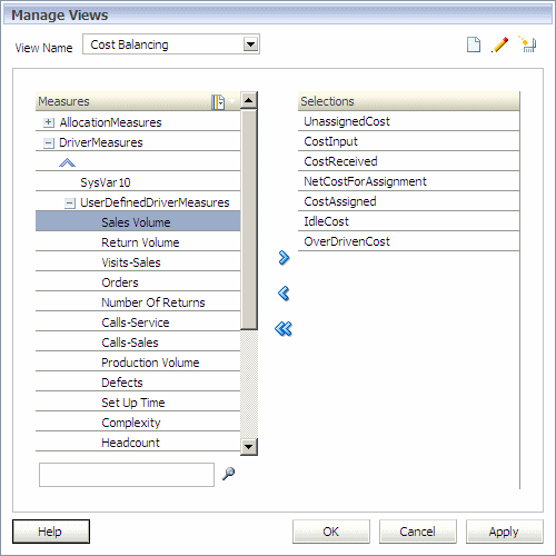

    此時會顯示「管理檢視」對話方塊。
    使用「管理檢視」視窗可建立、修改或刪除不同的編輯檢視。
  5. 按一下新增 「新增」圖示。
    輸入新自訂檢視的名稱,然後按一下「確定」。
  6. 在建立檢視對話方塊中,輸入新檢視的名稱,然後按一下確定。
  7. 在測量之下,選取一或多個要包含在此檢視中的測量,然後按一下新增 「新增」箭頭,將測量移至選擇清單。
  8. 執行下列其中之一的動作:
    • 若要暫時儲存編輯檢視以供單次使用,請按一下套用。
    • 若要儲存編輯檢視以便多次使用,請按一下確定。
      即會將新「編輯檢視」的名稱新增至「可用檢視」清單中。
