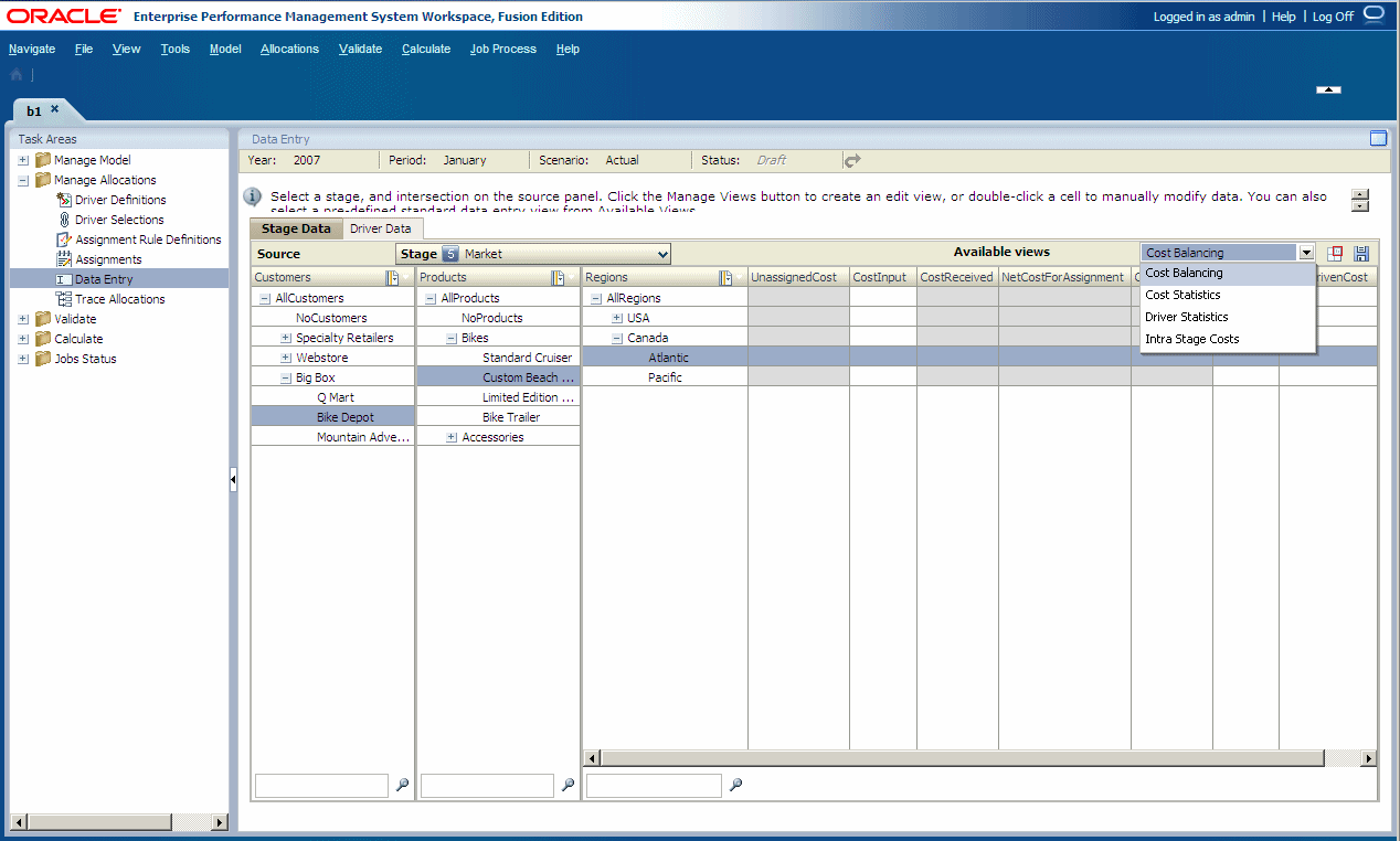

若要檢視標準資料輸入檢視:
  1. 在開啟的模型中,從任務區域選取管理配置,然後選取資料輸入。
  2. 從「資料輸入」畫面,選取必要的 POV,然後按一下執行 「執行」圖示。
  3. 在階段資料頁籤的階段下,選取來源階段。
  4. 在可用檢視下,選取一個標準資料輸入檢視。
    「資料輸入」畫面即會顯示選取資料輸入檢視的關聯測量。
    自「可用檢視」下拉清單中,選取標準編輯檢視。
  5. 選擇性:透過新增或移除關聯測量的方式,為組織自訂選取的標準資料輸入檢視。請參閱建立自訂編輯檢視
