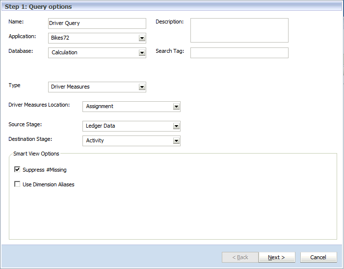

    輸入智慧型檢視查詢的「查詢」選項。
  4. 在步驟 1:查詢選項中,對新查詢輸入下列資訊:
    • 查詢的名稱
    • 選擇性:查詢的說明
    • 從下拉清單選取要用於查詢的應用程式
    • 從下拉清單選取要用於查詢的資料庫:
      • 計算 (BSO)
      • 報表 (ASO)
    • 選擇性:輸入在主「智慧型檢視查詢」畫面中用於排序查詢的說明性搜尋標籤。
  5. 在類型之下,選取要建立的查詢類型:
    • 動因測量
    • 階段測量
    • 貢獻
    • 自訂
    視選取的「類型」而定,其他查詢選項會變動以反映選擇。請參閱表格 A-12。
  6. 依據選取的「類型」選取查詢選項:
    表格 A-12 查詢類型選項
    選取的查詢類型 類型 查詢選項
    動因測量 指派 選取「來源」和「目標」階段。
    動因測量 來源
    選取「來源」階段。
    動因測量 目標 選取「目標」階段。
    動因測量 全域 不適用
    階段測量   選取用於用查詢的「階段」。
    貢獻 直接配置 選取「來源」和「目標」階段。
    貢獻 家系 選取「貢獻路徑」(例如,1-3-5)。
    自訂   視需要選取。無預設值。
  7. 選擇性:在智慧型檢視選項 之下,選取隱藏 #Missing 以設定智慧型檢視中第一個查詢的資料隱藏選項 (如有必要)。
    • 如果您選取隱藏 #Missing,將只針對第一個查詢執行設定智慧型檢視選項,而不是所有查詢。若要針對後續鑽研資料設定選項,請在智慧型檢視中手動設定選項。
    • 在查詢定義中選取隱藏 #Missing 會在您執行查詢時傳回錯誤「無法執行立方體檢視作業.null」。如果取消選取此選項,查詢執行時您會同時看到資料與缺少資料的列。
  8. 選擇性:在智慧型檢視選項 之下,選取使用維度別名,以顯示針對查詢中之所有維度指派的任何別名。
  9. 按下一步。

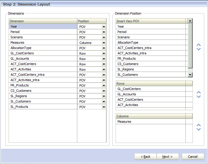

    步驟 2 - 顯示「維度版面配置」。
    選取要用於查詢的「維度」,以及適當的「維度位置」。
  10. 在維度之下,使用下拉清單,針對每個維度選取位置來作為畫面上「維度位置」欄下的維度的放置位置:
    • POV
    • 列
    • 欄
    根據預設,應用程式大綱中的所有維度都會顯示出來,而且選擇會設成適合您正在建立之查詢的類型的預設值。
    例如,如果您針對特定階段選取階段測量,該階段的維度會顯示在「列」區段中,並且針對每一個階段維度預先選取第一個階層的最上層成員。其他階段維度會放置在智慧型檢視 POV 區段中,並已選取來自每個階段的「NoMember」成員。
  11. 選擇性:在維度位置下的智慧型檢視 POV 區段中,使用「向上鍵」與「向下鍵」變更查詢中強調標示維度的位置。
  12. 選擇性:在維度位置下的列區段中,使用「向上鍵」與「向下鍵」變更查詢中強調標示維度的位置。
  13. 選擇性:在維度位置下的欄區段中,使用「向上鍵」與「向下鍵」變更查詢中強調標示維度的位置。
  14. 按下一步。

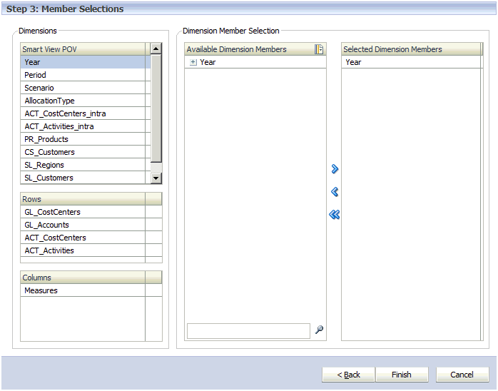

    步驟 3 - 顯示「成員選擇」。智慧型檢視 POV、列與欄的所有維度依「維度版面配置」畫面上定義的順序顯示。使用向上鍵與向下鍵向上或向下捲動清單。
    選取要用於查詢的維度成員。
  15. 在維度成員選擇之下,使用「新增」箭頭 「新增」箭頭,將要包含在查詢中的維度成員移至選取的維度成員欄。
    此清單會顯示所有維度成員,包括替代階層和 NoMember 成員。由於層級、替代階層、共用或基礎成員沒有任何限制,因此可以選取任何成員。
    請使用 Ctrl 鍵選取多個維度,或者 Shift 鍵選取某個範圍的第一個和最後一個成員。
  16. 按一下完成。
    新查詢會新增至「管理查詢」畫面。
