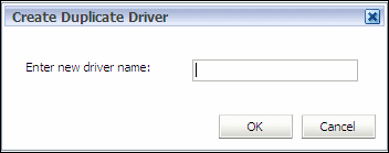

  4. 按一下建立重複的動因 建立「複製動因」圖示。
    使用「建立複製動因」對話方塊來輸入新動因的名稱,然後按一下「確定」。
  5. 輸入新動因的名稱,然後按一下確定。
    新的動因會加至「動因定義」列表中,與原有動因有相同的類型和資訊。
