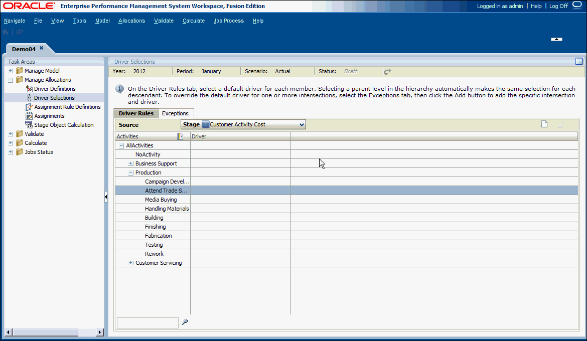

  2. 在開啟的模型中,從任務區域選取管理配置,然後選取動因選擇。
    「動因選擇」畫面可用來選取要套用動因的維度成員。
  3. 選取 POV,然後按一下載入 POV 狀態 「執行」圖示。
  4. 在動因規則頁籤的來源下,檢視已選取的來源階段。
    所選階段的 Driver 維度會顯示在第一欄中,該 Driver 維度內的所有維度成員會列在下方。
  5. 在維度下,選取您希望套用預設動因的維度成員。父項層級可能位於階段頂端,或是屬於階層的一部分的父項。

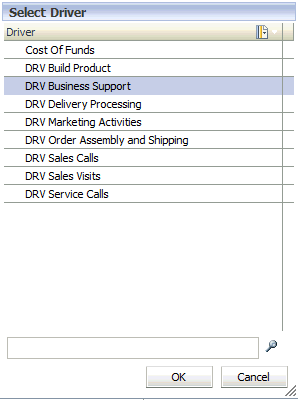

  6. 在動因之下,按一下儲存格以顯示選取器 「選取器」按鈕,或者按一下新增 「新增」圖示,從「一般成員選取器」中選取維度成員的動因,然後按一下確定。請參閱使用一般成員選取器。
    選取維度驅動程式。
    若父項套用了動因,全部子代會自動沿用相同的動因。
  7. 選擇性:若要為成員選取非沿用的動因,請執行以下步驟:
    1. 展開父項維度成員。
    2. 選取需要不同動因的成員。
    3. 在動因之下,按一下儲存格以顯示選取器 「選取器」按鈕,或者按一下新增,從「一般成員選取器」中為所選維度成員選取替代動因,然後按一下確定。請參閱使用一般成員選取器。
    動因選擇會自動儲存。
