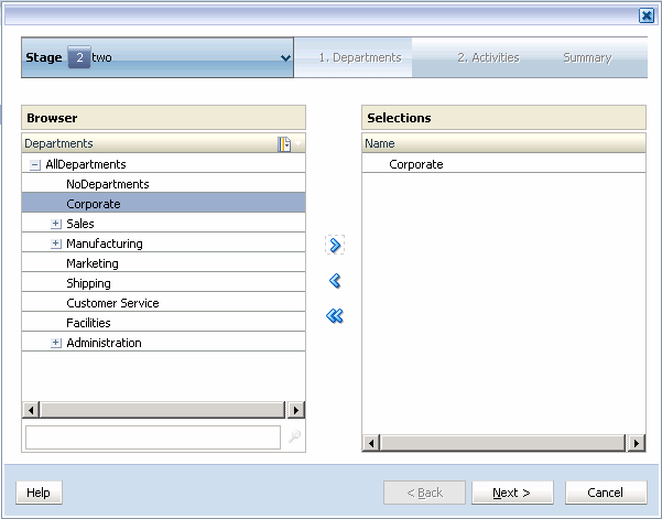

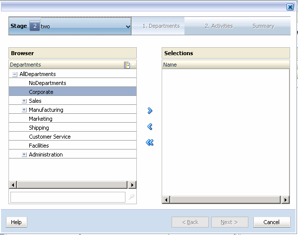

  9. 在步驟 1 下,針對指派的「目標」選取交集的第一個成員。
  10. 按一下新增 「新增」箭頭,將選取的成員移至選擇。
    註:
    若要從「選項」清單中移除成員,請強調標示要移除的成員,然後按一下移除 「移除」按鈕。若要移除整個清單,請按一下全部移除 「全部移除」圖示。
    選取交集的第一個成員,並使用「新增」箭頭將其移到「選擇」欄。

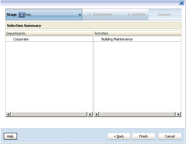

  11. 按下一步。
  12. 在步驟 2 下,針對指派的「目標」選取交集的第二個成員,然後按下一步。
  13. 選擇性:重複步驟 9 和步驟 10,以選取更多成員。
    已選取所有成員時,即會顯示「目標選擇摘要」。
    「選擇摘要」會顯示您選取的交集。
  14. 確定選擇正確,然後按一下完成。
