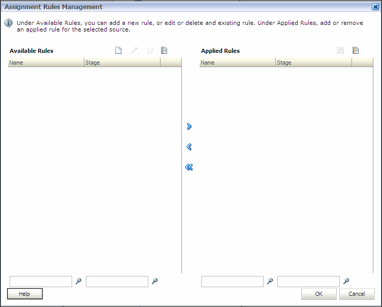

  5. 在目標下,按一下規則管理 「規則管理」圖示。
    此時會顯示「指派規則管理」對話方塊。
    「指派規則管理」對話方塊用來建立指派規則,以作為多個相似指派的範本。
  6. 在可用規則欄中,按一下新增 「新增」按鈕。
    此時會顯示「新增規則」對話方塊。

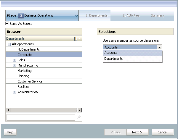

  7. 在階段下,選取要建立規則的目標階段。
  8. 在步驟 1 下,選取與來源相同來建立指派規則,以針對一或多個目標交集使用單一來源。
    產生計算指令碼時,指令碼會將選取的來源插入規則中,以建立適當的配置。
    註:
    選取「與來源相同」之後,即會停用該維度的成員選擇和「篩選條件」圖示,因為成員原本就是在已定義的來源上「預先選取」。對於該維度而言,不需要或允許任何其他的成員選擇。
    選取「與來源相同」,然後選取要作為來源維度的成員。
  9. 在選擇下,從使用與來源維度相同的成員下拉清單中,選取要作為每個配置之預設來源維度的維度。
  10. 按下一步。
  11. 在步驟 2 下,重複步驟 8 和步驟 9,針對指派的目標選取交集的每一個成員。

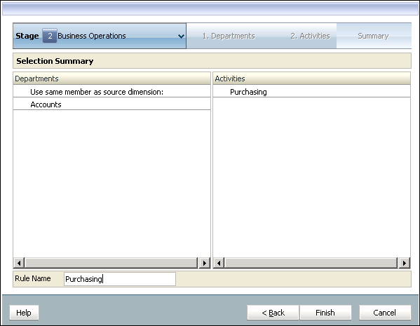

    此時會顯示「指派規則摘要」。
    「新增規則」對話方塊會針對「與來源相同」指派規則,顯示所有選取項目的摘要。
  13. 請複查選擇。
  14. 在規則名稱下,輸入「與來源相同」指派規則的名稱。該指派規則名稱最多可包含 80 個字元。
  15. 按一下完成。
    「規則名稱」已新增至「指派規則管理」對話方塊的「可用規則」清單中。
